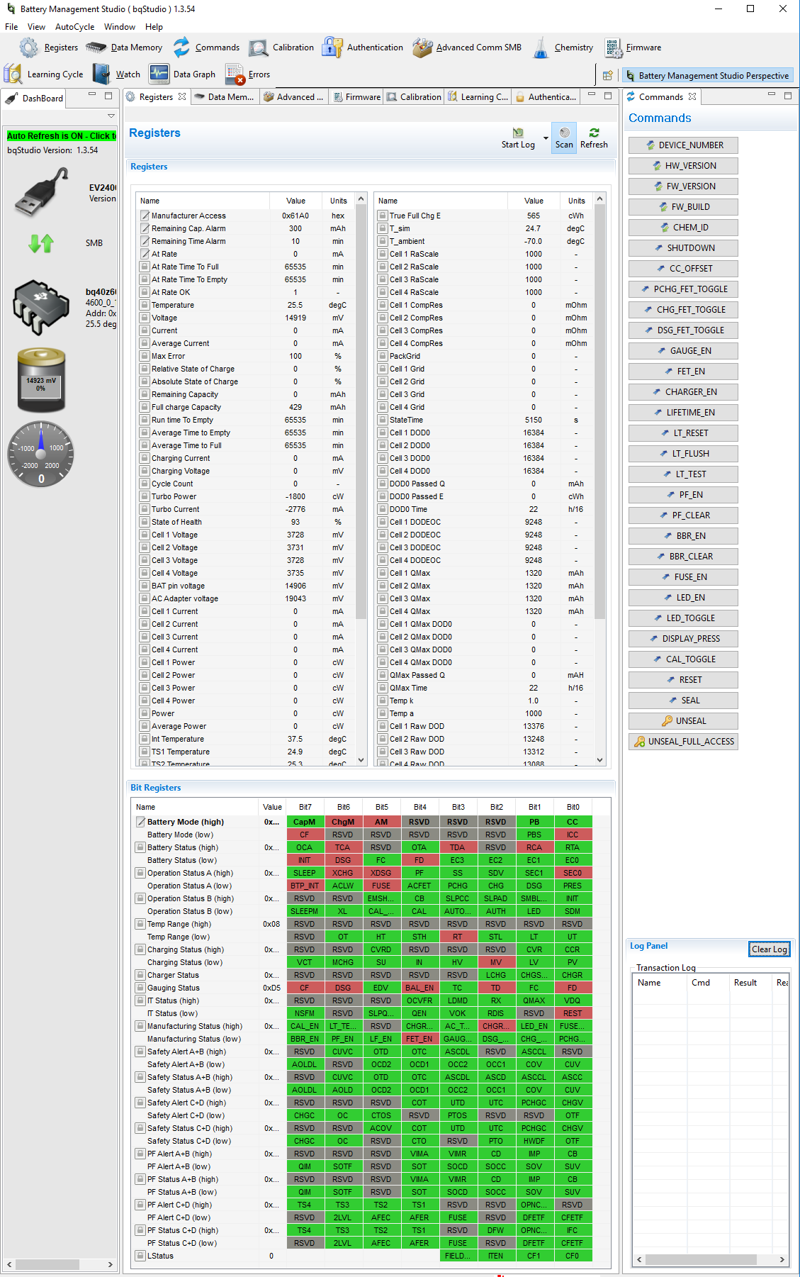

我正在尝试将 BQ40Z60与 battere-studio 配置为4S 锂离子电池组的标准充电器。
如何启用内部充电控制器?
我附加了寄存器视图。

    发送完 CHAREGER_EN-COMMAND 后、器件芯片会尝试在短脉冲中启用 AC-FET。 但运行状态中的 CHG 和 DSG 位未置位、这意味着充电和分离 FET 未启用。 此外、xchg 和 XDSG 位也被置位、我认为它们意味着相同...?
    我该怎么做才能使固件支持充电和放电 FET?

    您需要发送 FET enable 命令:Mac access 命令(0x0022)以打开 FET,然后器件将自动调节它们。 在您这么做之前、它们将保持关闭状态。

    我发现在手动 FET 控制(FET_EN = 0)中可以 为电池充电。 因此、我启用了充电器并打开了 CHG-FET。 因此、降压转换器使用正确的电流(1A)、这也显示在 Battery Studio 的电流表上。
    但是、一旦我转到固件 FET 控制(FET_EN = 1)、充电 FET 和放电 FET 都会关闭。 只有降压转换器工作、但由于 FET 处于关断状态、因此电池中不会有电流流动。
    您是否有什么想法可以阻止充电 FET 导通?

    我看到您的保险丝处于运行状态。 发送 MAC 访问命令0x001D 以清除该保险丝标志、然后通过发送 Mac 访问命令0x0026来启用保险丝的固件控制、发出复位命令(0x41)、然后启用 FET 的固件控制、并告知我这是否有帮助。 如果没有、请像以前一样发送 bqstudio 寄存器的屏幕截图。

    我已经通过将一个下拉电阻器连接到 AFEFUSE 引脚来解决了保险丝的问题。
    这是新的寄存器视图、您可以看到 FET 仍处于关闭状态:

    这些寄存器始终是确定监测计问题所在的关键。 为了将来调试这个监测计时的目的、如果运行不正常、首先要检查的是永久性故障寄存器、安全状态寄存器、制造状态寄存器、运行状态寄存器、电池状态寄存器、然后是电池模式寄存器。 这就是我在尝试找出您的设备有什么问题时遵循的过程。
    有三个标志集可能会指示出问题所在。
    首先、TCA 和 TDA 标志被置位。 如果设置了这些 FET、固件会关闭充电和放电 FET。 您能否发送复位命令(0x41)以查看是否将其清除?
    另一件事是设置了 chgM 标志、这意味着主机进行手动充电控制。 这意味着您的主机控制充电电流和充电电压。 您在 DF 中将充电电流和电压设置为什么。 您能否设置 BCAST 标志、以便电量监测计使用 DF 中的相应值控制充电电压和电流。 请注意、如果对 DF 进行了任何更改、则必须发出 RESET 命令(0x41)、以便在 RAM 中更新该参数。
    最重要的是、您需要设置 PRES 标志。 这意味着监测计检测到电池已插入。 如果未插入电池并且 NR 标志被清除、PRES 标志将被清除。 请参阅第5.2.1节或 TRM。 另请参阅 EVM 用户指南。 将 Syspres 引脚接地短路。 这将设置 PRES 标志并清除 TCA 和 TDA 标志、并打开 FET。

    我通过电池组连接器将 SYSPRES 引脚(GPIO 0)连接到 GND、现在设置了 PRES-Flag、更改工作正常。
