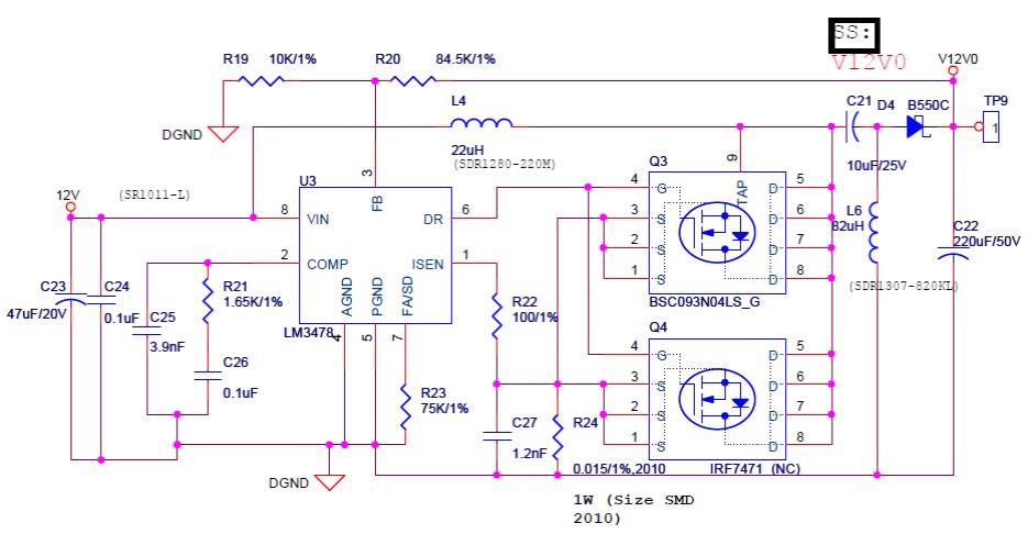

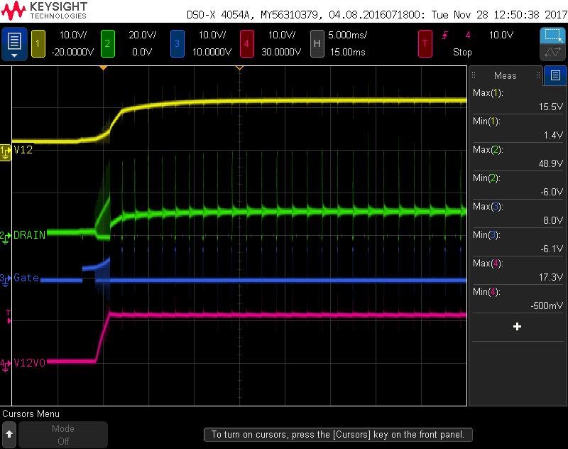

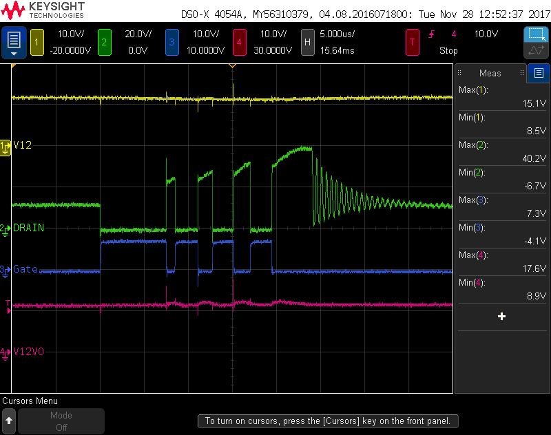

当 LM3478上电时、PWM 频率降至700Hz 左右、我怀疑 OVP 导致的触发是数据表第12页中的描述、对吗?
但根据数据表、如果 Vin 不再超过7.2V 阈值、则不应发生这种情况。 在我的案例中、Vin (波形 V12)在启动后保持在12V。
请就此提供帮助、谢谢。
    测试回复
    V12VO 是输出电压吗? 如果看起来不像您点击 OVP、但更像运行中的环路、在脉冲跳跃中停止开关以调节输出。 增加一些负载将脱离这种情况、电路可以恢复正常开关。
    您在第12页提到的数据表部分告诉了 Vin 交叉7.2V 可能导致的"错误" OVP。 由于 Vin=12V、因此不会发生错误的 OVP、但实际的 OVP 可能会停止开关。 但您显示的波形与它不符。
