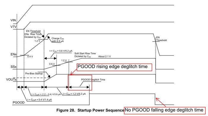

查看 TPS 65263-Q1数据表的第19页。
这是图28。
在图28中、写入"PGOOD 上升沿去毛刺脉冲时间"。
但是、没有"PGOOD 下降沿去毛刺脉冲时间"。
问题1.
这是否只是省略 PGOOD 下降沿去毛刺脉冲时间?
-豪尔卡瓦
    你(们)好
    让我与设计人员一起检查它、并在稍后更新您。
    大家好、Haurkawa
    是的、你是对的。
     由于下降抗尖峰脉冲时间非常短、大约为32uS、因此这里忽略下降抗尖峰脉冲时间。
