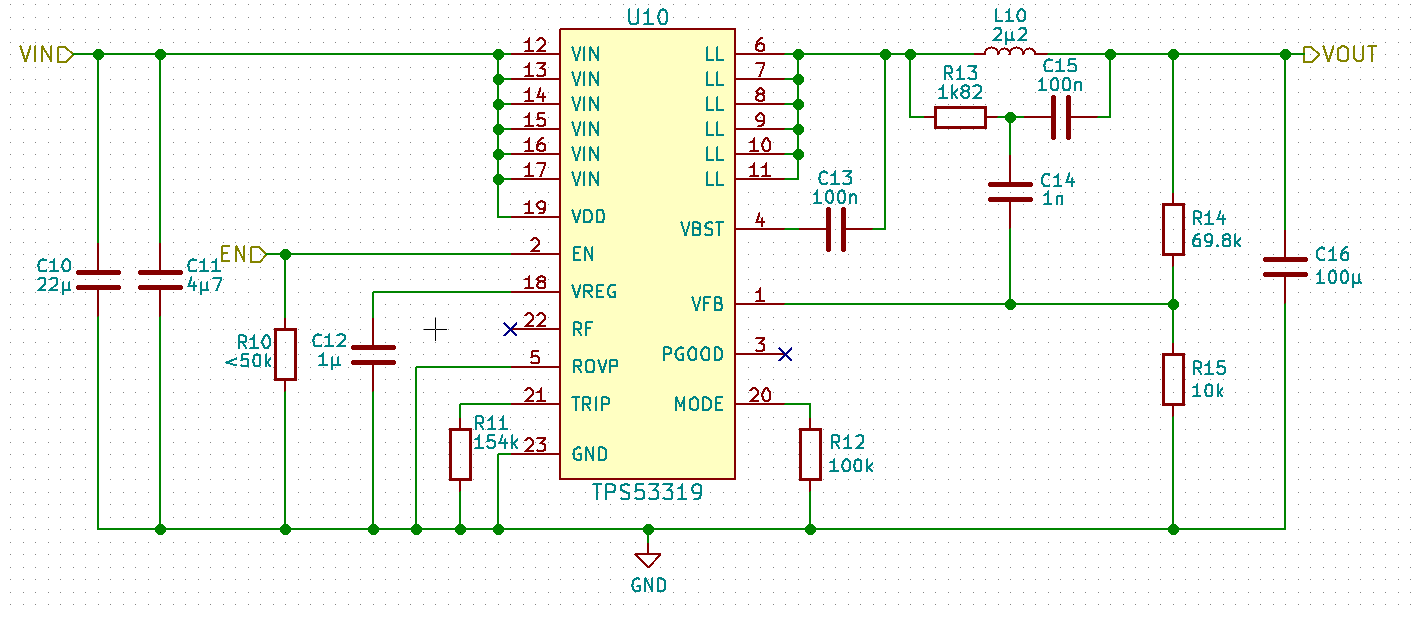

基于 TPS53319的降压电路出现问题、该电路应在最大电压下生成5V 电压 10A 从6-19V。 以下原理图是从 WebBench 复制的(使用数据表中的公式验证了元件值、看起来是正确的、C16实际上是2x 100µF):
稳压器在恒定负载下工作正常、并且快速上升的输出电流不成问题、但是当输出电流从某个值快速下降到较低的值时、稳压器会关闭。
例如、这可以通过从10A 变为零来触发、但也可以在从0.5A 变为零或从1A 变为0.3A 时触发。 在输出端连接一个1mF 电解电容器似乎可以解决该问题、但 PCB 上没有空间容纳该问题。
输出电压在关断前看起来很好、但在不久之前电压会稍微增加一点(不足以触发过压保护)。
是否有人知道这可能是由什么引起的? 即使稳压器在满载时工作正常、布局(由于空间受限而不是理想布局)也可能成为问题吗?

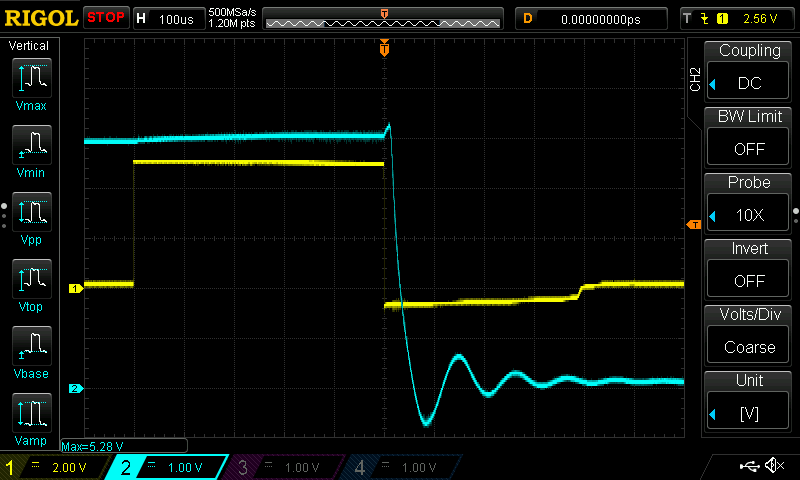

    该稳压器的预期应用是为一些电机驱动器供电、这些电机驱动器将使用 PWM (1kHz)驱动小型直流电机。 今天我注意到的一件有趣的事情是、以100%占空比运行电机1s 不是问题、但以<100%占空比运行电机时、稳压器会在第一个高电平周期后 PWM 变为低电平时立即关闭。 这可以在以下测量中看到(黄色是电机一个引脚上的电压、蓝色是稳压器输出):
    稳压器的输出电压上升至约5.3V、低于过压保护限制、但稳压器关闭。 您知道这种情况的发生原因吗? 当电机以100%占空比运行1s 时、当电机关闭时、输出电压不会增加。

    Daniel,您好!
    输出是否恢复到稳压电压? 恢复需要多长时间?
    我相信这里的情况是、当 PWM 变低并导致反向电流流动时、作为电感负载的电机充当源。 您可以将系统可视化为反向升压。
    您可以通过监控 PWM 打开到关闭转换时的电感器电流来验证这一点。
    此外,您应该能够通过在输出端添加一个二极管、一个 PFET 或一个带有高侧驱动器的 NFET 来阻断反向电流。 首先,您可以在输出端添加一个高电流二极管,并验证您是否仍面临输出关断问题。

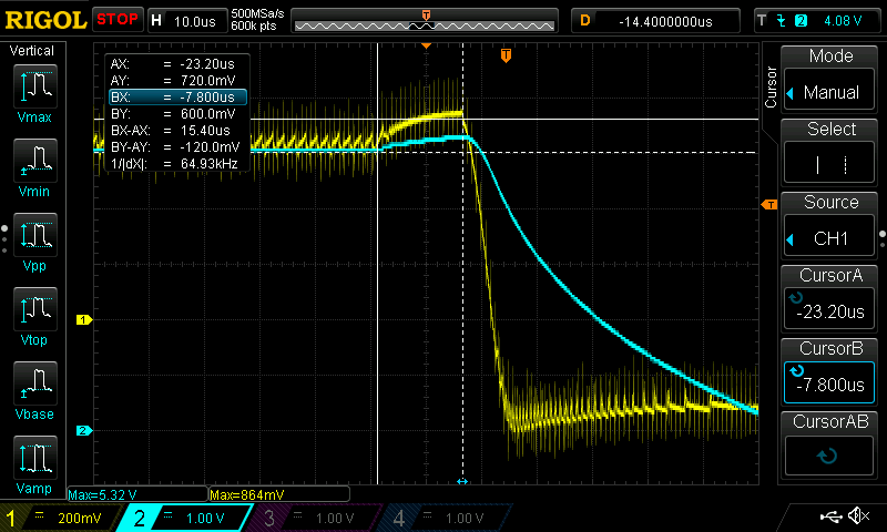

    编辑:二极管会阻止关断、因此我认为很明显问题是由反向电流引起的。 但它们到底是如何影响稳压器的? 只要输出电压保持在目标电压的120%以下、稳压器就不应该关心、对吧?

    我进行了更多的测量来了解稳压器为什么会关闭、这一个显示、即使输出没有、反馈引脚上的电压实际上也会达到0.6V 目标电压的120%以上(蓝色迹线是输出电压、 黄色迹线是反馈电压。 实心电压光标为720mV、这是反馈电压超过的120%限制):
    我怀疑反馈电压上升成比例较大的原因是纹波注入网络、该网络将从输出到反馈引脚的电压上升进行交流耦合。 因此、如果不使用网络、并使用 sp-cap 而不是陶瓷电容器来保持稳压器稳定、则可以避免这一问题。 这样、当输出电压也超过目标值的120%时、反馈电压只应达到目标值的120%以上、这可以使用~5.6V 齐纳二极管或 tvs 二极管来防止。
    您认为这是可行的解决方案吗?

    Daniel,您好!
    负电流限制确实会限制反向电流,从而限制电压的上升。
    您可能需要优化的一点是通过更改纹波注入电路 R13和 C15将纹波量馈送到 FB。 有关更多详细信息,请参阅应用手册 www.ti.com/.../snva166a.pdf
