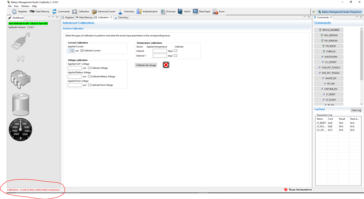

主席先生,
我在对型号为 bq28z610z 的锂离子电池电量监测计进行校准时遇到这些错误。 测量仪表的电压、电流和温度校准时。 它会引发" 校准:读取写入的数据比较失败"等错误。 我施加-0.27安(放电)和3.2伏。
目前、我使用的锂离子电池为3.7V、化学成分 为 LiNiMnCo。 由未来的 HiTech 电池制造。
请检查附件是否有错误

    它不工作。 我是按照您的说明操作的。 bqstudio 出现相同的错误。

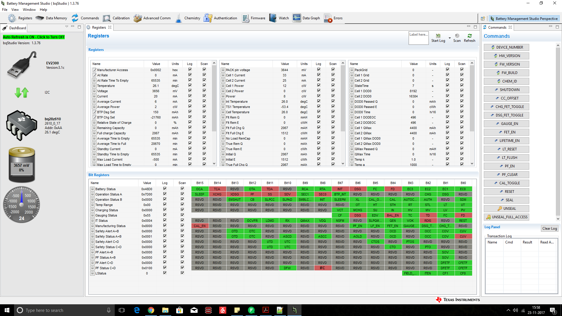

    您能否发送 bqstudio 寄存器和您的 gg 文件的屏幕截图
    Onyx
    e2e.ti.com/.../bq28z610.gg.zipSorry 、请稍后回复... 请使用此帖子检查附件... 并找到解决方案
    你好,Jagannath
    您设置了永久故障标志、该标志会以优先方式禁用器件。 您需要通过发送 pf clear 命令来清除该标志。 该按钮位于 bqStudio 右侧的命令窗口中。 现在、这将允许您访问监测计并执行校准。 您需要清除导致 PF 的条件 、尽管我认为这是 CUV、因为我看到该标志在 safetey 状态下设置。 您需要确保已针对您的案例中我认为为1的电池数量进行配置。 为此、请清除数据闪存 DA 配置寄存器中的 cC0标志。 此外、我还看到您在 EV2300上使用的是较旧的固件。 如果您对 srec 进行编程、则会使监测计变砖。 您需要使用第二个 EV2300和以下链接中的文件更新 EV2300上的固件。
