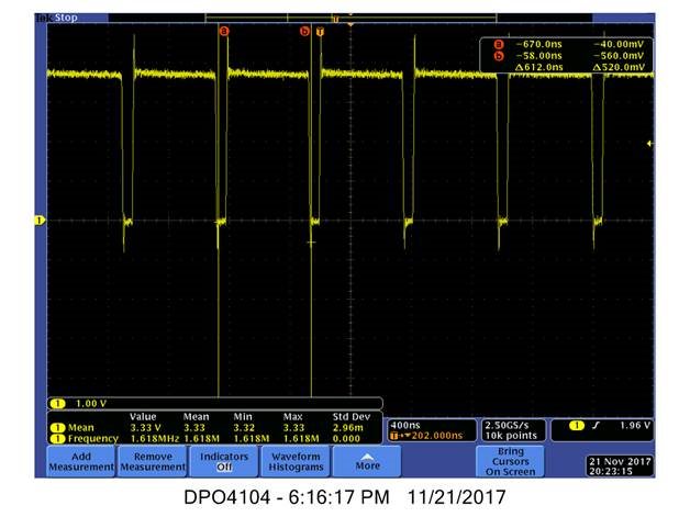

我的客户正在使用 TPS62172、当输入电压为3.7V 时、似乎正在测量高静态电流。  器件用于在输入电压范围高达6V 的情况下降压至3.3V。  当输入电压约为3.7V 时、客户测量的空闲电流约为3mA (即使负载断开也是如此)。  我可以根据您的要求直接分享原理图。

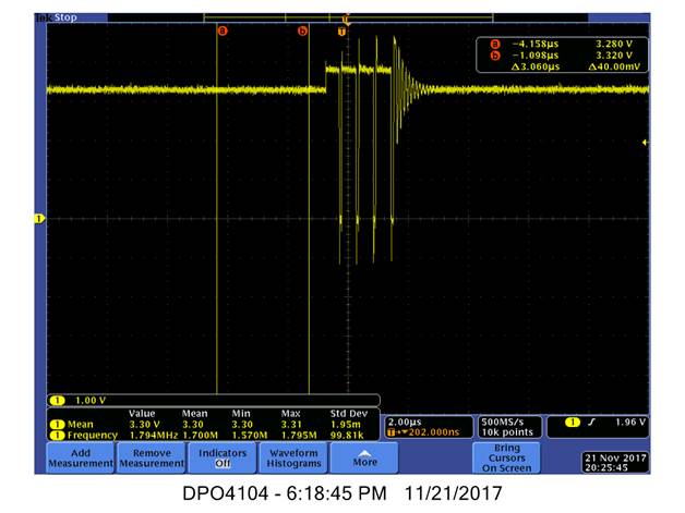

他们也能够拍摄一些示波器照片。  在输入电压为3.8V (负载断开)时、它们测量~20uA 的空闲电流、开关节点如下所示:
当输入电压降至3.7V 时、它们会看到空闲电流上升到大约3mA、开关节点看起来是这样的:
这看起来像是正常的全 PWM 模式。  这是在负载断开的情况下进行的。
这是典型操作吗?  使用的电感器为3.3uH (NR3015T3R3)
Dan

    我更担心的是、该器件看起来像是从 PFM 模式进入 PWM 模式-但我想我已经解决了:数据表具体地说:"当 VIN 通常比 VOUT 高15%时、TPS6217x 不会进入省电模式、无论怎样
    负载电流。 该器件在 PWM 模式下保持输出调节。"
    对3.3V 输出进行快速计算... 为输入电压提供了约3.795V 的电压-因此任何低于该电压的值都将导致输出保持在 PWM 中。
    击穿。 这可能是他们的问题、因为固定 PWM 具有更高的平均电流。 我将通过电子邮件发送他们当前的原理图和详细信息、看看我们是否可以找到解决方案。
