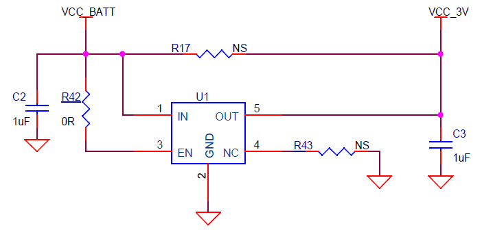

我正在开发一款完全依靠电池运行的超低功耗产品。 我们的产品中有一个射频通信外设。 我们产品在各种情况下的功耗值如下所示。 从表中可以看到、我们的产品将处于睡眠状态的时间超过90%。 为此、我开始采用 LP5907MFX-3.0并在电路板上使用相同的器件、以实现快速的概念验证。 不过、我知道 LP5907不适合超低功耗应用。 LP5907的功耗如下所示、效率较低。 为了供您参考、我还简要介绍了我们产品中使用的 LP5907电路。
我们可以灵活地为电池选择合适的容量、但电池的空间和成本是决定因素之一。 基本而言、我们希望产品的寿命至少为10年、因此产品的功耗必须非常低。 因此、我正在寻找一个非常高效的稳压器电路来满足我们的需求。 您能不能建议使用任何合适的稳压器、尤其是对于极低功耗应用?

    大家好、Vikas、
    您的产品是否有主电池或可充电电池? 10年的时间对于电池来说非常长、无需充电即可提供1mA 电流。
    10年= 87658小时。 在1mA 电流消耗时、提供1mA 电流持续10年所需的电池容量为87.7Ah (安培小时)。 一节18650锂离子电池的容量约为2mAh (2Ah)、具体取决于电池的型号。 要在单节电池上实现10年的使用寿命、您的平均电流需要为22.8uA。
    为了使休眠电流非常低、我建议禁用 LP5907或使用负载开关断开 RF 通信外设负载与电池的连接。 这是您实现10年电池寿命的唯一方法。 德州仪器(TI)具有许多负载开关:
    www.ti.com/.../overview.html
    一个要查看的负载开关是 TPS22916。 我建议使用慢计时 C 版本来限制浪涌电流、这也有助于延长电池寿命:TPS22916C 具有快速输出放电(QOD)功能、TPS22916CN 不具有 QOD 功能。 两个开关的电流消耗典型值均为10nA、关断时最大值为100nA。 您可以在电池和 LDO 之间或在 LDO 和射频通信外设之间使用此负载开关。 我建议在电池和 LDO 之间使用、因为对于负载开关的较高输入电压、导通电阻较低。 如果您将负载开关置于 LDO 的输出端和负载之间、则由于负载开关上的压降、负载上的电压将低于稳压器输出端。
    对于500mA 负载、您可以查看以下 LDO:TPS7A37或 TLV757P。

    大家好、Vikas、
    LP5907数据表图5显示了接地电流与输出电流间的关系。 当您的产品处于低功耗状态且电池电流为1mA 时、LP5907接地电流约为10-20uA。 您的微控制器、射频其他外设消耗的剩余电池电流约为980-990uA。 您可能会发现 LDO 的接地电流/静态电流较低、但这不会降低微控制器和外设的电流消耗。 开关稳压器具有比 LDO 更高的静态电流、因此改用开关不会延长电池寿命。
    我建议降低微控制器和外设的功耗。 您可以通过软件或通过在 LDO 和可完全断电的任何外设之间添加负载开关来实现这一点。

    关于 LP5907在~1mA 的较低电流下的功耗,它的功耗相当于:[Vin*Ignd +(Vin-Vout)*Iout]=[4.2V*20uA +(4.2-3)*1mA]= 1.284mW。 我的计算是否正确? 1.284mW 的功耗是否是任何具有较低输出电流(~1mA)的稳压器(LDO/开关)所能达到的最低功耗? 是否有其他稳压器消耗更低的功耗? 请给出建议。 为了延长电池寿命、除了降低微控制器/外设的电流消耗之外、我还尝试降低稳压器的功耗。 希望您了解我在获得低功耗稳压器方面的坚持不懈精神。
    Vikas Chandra Rao。
    大家好、Vikas、
    您的计算正确。 LP5907的静态电流估计为20uA、输出电流为1mA、输入电压为4.2V、输出电压为3V 时、效率为70%。 如果您找到1nA 接地电流 LDO、在相同条件下、效率将为71.4%、功耗将为1.2mW。 我使用此示例来说明、当接地电流为10 μ A 时、负载电流是 LDO 效率的主要因素。
    您可以查看低输出电流、高效开关、如 TPS62122。 与 LDO 相比、使用此类功率器件可提高效率。 使用开关供电时、确保 RF 外设的灵敏度/范围可接受。
