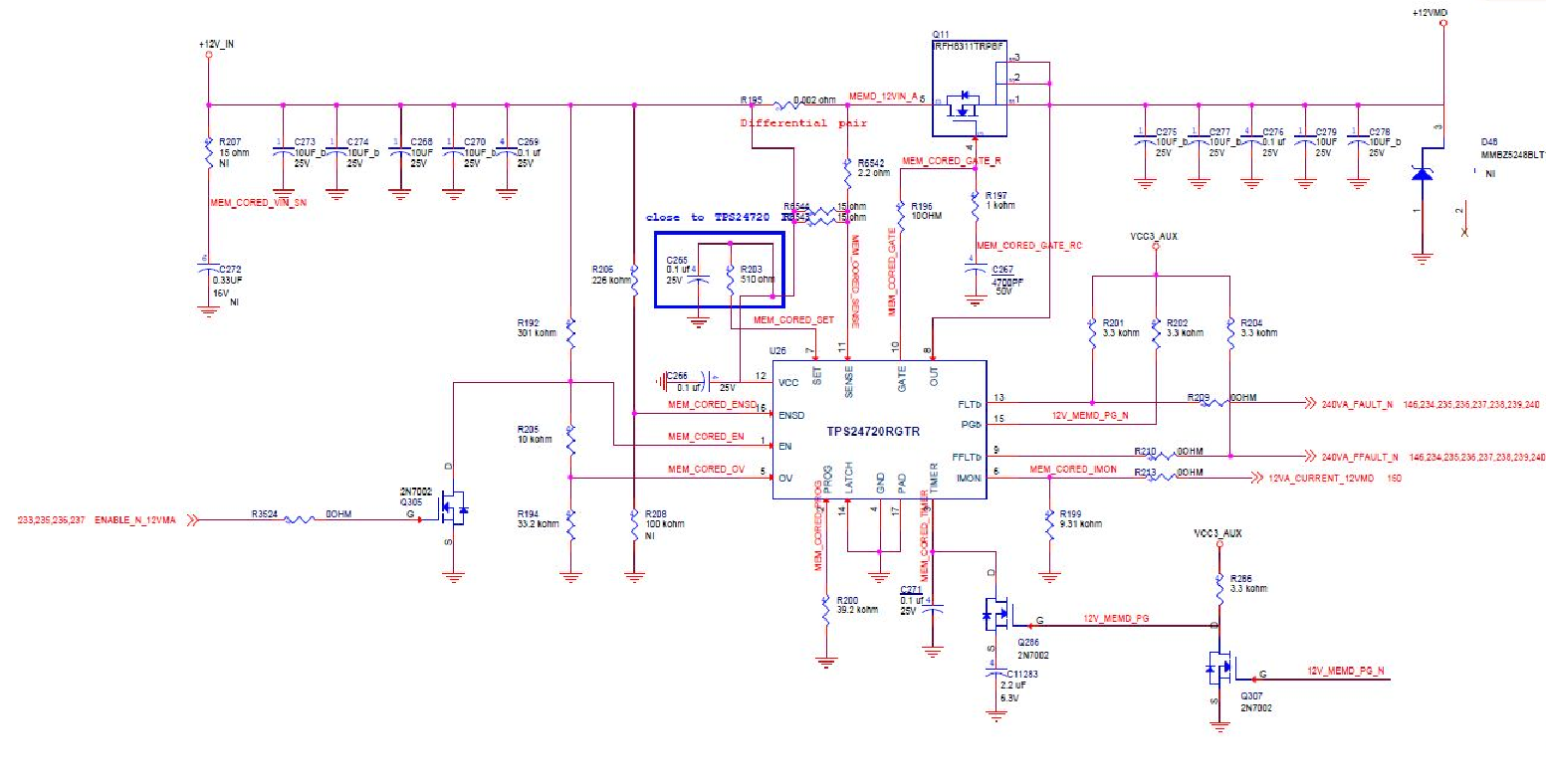

遇到 TPS24720故障的客户。  这适用于12V、240VA 应用。  该器件似乎按预期完成了浪涌阶段、但栅极电压峰值约为20V、然后降至约17.9V。  故障计时器开始为计时电容器(2.3uF)充电、并在计时器电压达到1.35V 时关闭器件。  IMON 上的电压远低于0.675V、因此不会超过电流限制。
该器件是否监测栅极电压?如果栅极电压过低、是否会触发故障计时器运行?  我在数据表中没有发现这一点。
在以下示波器屏幕截图中、蓝色线迹表示计时器电压、黄色线迹表示栅极电压、品红色线迹表示输出电压。  在浪涌阶段、计时器电容为0.1uF、当电源正常运行时、并联增加一个2.2uF 的电容。  Rsense 为0.002欧姆、Rset 为510欧姆、Rprog 为39.2K。  栅极电路中有一个10 Ω 电阻器、也有一个1K 与从 FET 栅极到接地的4700pF 串联。
除了栅极输出故障之外、是否有任何关于可能出现什么问题的建议?
    客户将 可疑器件与电路板上另一个位置的工作器件交换。  交换后、两个位置都工作正常。  似乎是焊接问题。
    还想知道器件是否监控栅极电压电平、以及是否在栅极电压低于阈值时导致故障计时器运行。
    Ronnie、
    您发送的波形看起来像是 FET 可能短路。 最好查看一下。 50ms/div 分辨率不是最好查看 Vout 上升。 我强烈建议使用更适合 SOA 优化的 FET 替换 IRFH8311PbF FET。 查看其 SOA 图表、发现极差、它将在热不稳定性区域运行。 您可以通过将电源短路来测试这一点。 我非常怀疑这种情况会继续下去,而一个好的人会这样做。 有几个出色的 TI FET 可正常工作。 使用位于 www.ti.com/hotswap 的 Excel 工具、输入客户设计参数。 您需要知道整个系统的 Cload。 计时器看起来很长、因此在使用该工具时要注意计时器。
