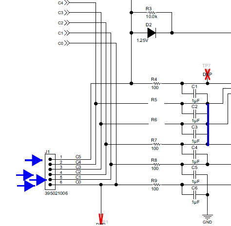

我将 BQ76920 EVM 板用于3节 BMS 我已连接如下电池:
图中显示了 VC3-VC4和 VC4-VC5短接。
2.我已将 AFE 单元格映射设置为单元格1、单元格2和单元格3
3.我已经校准了所有电压和电流。
4.现在我尝试对负载进行放电,但 FET 启用按钮只是切换负载,不让它连续连接?
即使我尝试过 FET 切换、它也会显示一些不连续行为、
红色区域是按下 FET 切换的位置.... 请参阅使用的启动 FET 使能部分。
请帮助。
    您好 RAM、
    在图片中、有电池输入连接器的连接和电源连接、看起来可以使用电池、但 LED 亮起。 LED 指示分压电阻器用于电路板上的电池仿真、这些电阻器将对电池进行放电。
    应在 bq76920上使用顶部电池。 请参阅 EVM 用户指南第6.3节。 对于电池、电池组的顶部应连接到 BATT+以提供电流、但也应连接到电池输入连接器以感应电子器件并为其供电。
    您可能会发现连接到电源并使用电路板上的电阻分压器设置系统参数更容易。 监测计专家将会提出更好的建议。

    现在一切都很好
    这里是新的电路连接......
    请确认我做的一切都很好--
    1.I 删除了2个电阻 R4和 R5。
    我还关闭了仿真器。
    3.我已将电源分配给最顶部的引脚。
    它现在正在工作... 如果您认为有必要,建议进行更多更改。非常感谢
    您好 RAM、
    正常工作是很好的、但建议不要使用配置来获得最佳性能。  它似乎移除了 R4和 R5、这将使用 IC 的底部3节电池。  从电池到 BATT+的导线提供流经电路板的高电流、从 BATT+到端子块 C5的导线提供运行 bq76920的电源、从 C5到 C3的导线通过滤波器提供针对顶部电池的监控电压至 VC3。

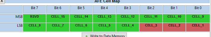

    如果您移除电阻器、则不需要在 C5至 C3之间的端子块上连接导线、因为 R6将被移除。  bq78350-R1的 AFE 电池映射将为0x0013。
    EVM 输入配置将出现:
