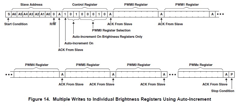

我的客户希望使用自动递增来确认各个亮度寄存器的操作、以防万一。
数据表的图14显示 PWM5寄存器位于 PWM0寄存器之前。
 PWM7寄存器应该在 PWM0寄存器之前吗?
此致、Hirotaka Inoue
    Hirotaka-San、您好、
    这取决于控制位设置、请参阅数据表 第20页和第21页中的详细信息。
    如有其他问题、请告知我。
    夏季

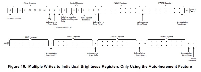

    数据表的第20页和第21页显示寄存器0 0010 (PWM0)位于寄存器0 1001 (PWM7)之后、具有 A[2:0]= 101。
    是否有任何其他设置会使寄存器 0 0010 (PWM0)位于寄存器0 0101 (PWM5)之后?

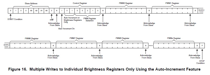

    类似器件 TLC59108F 的数据表显示了该序列的以下内容。
    此致、Hirotaka Inoue
    Hirotaka-San、您好、
    这两个器件具有相同的行为。 TLC59108F 图是正确的。
    如有其他问题、请告知我。
