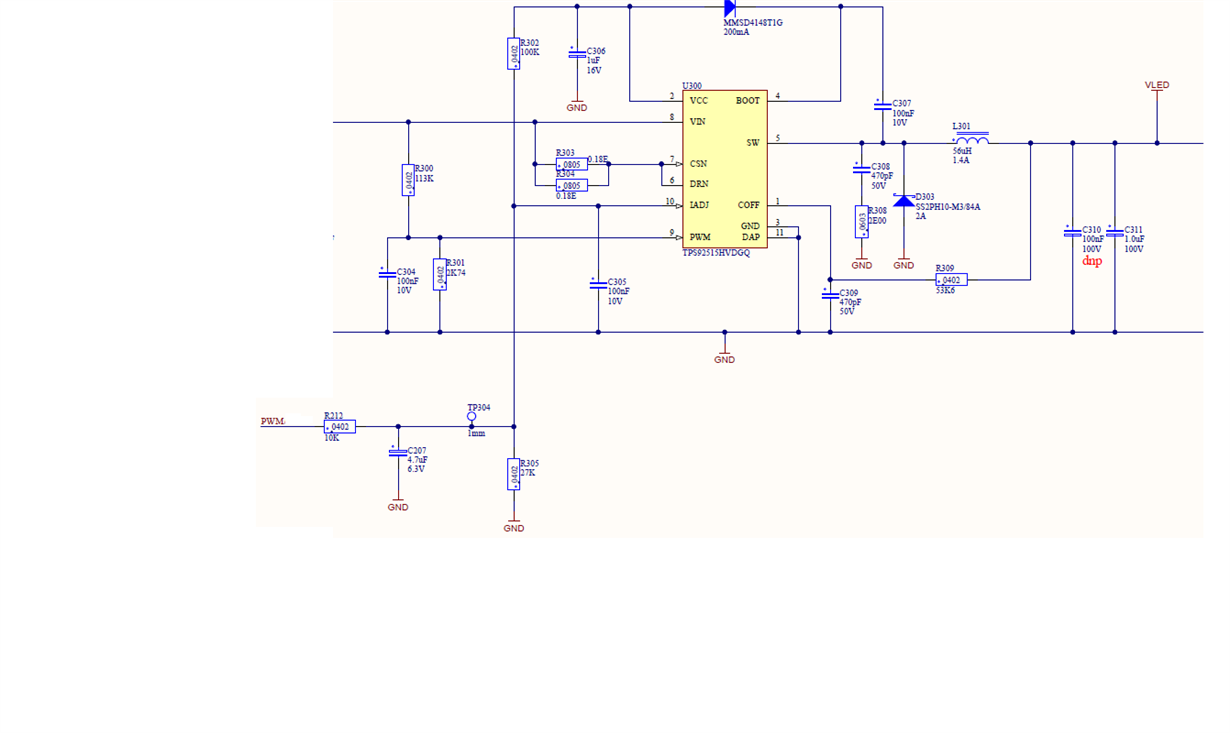

我们正在开发支持 DALI2.0接口的 LED 调光器电路。 我们已经收到了硬件并仅使用软件。 LED 驱动器电路基于 TPS92515HV、以下为电路
但问题是当调光低于3%时、LED 闪烁。 电压-电流稳定性低于3%。 是模拟调光有问题。 在模拟和 PWM 调光实验之后、硬件设计人员决定进行模拟调光、发现 PWM 更容易闪烁。 我不确定 他们是否尝试过并联 FET 调光。 这个问题的实际原因是什么?如何解决这个问题?
    您好、Rafy、
    我在另一个线程中进行了响应。 但我猜输出电压可能会下降到过低的值。 我会尝试增大 C311。 为了确保您可以拍摄 LED 电流、输出电压和 COFF 引脚的示波器截图、我将能够肯定地告诉您。
