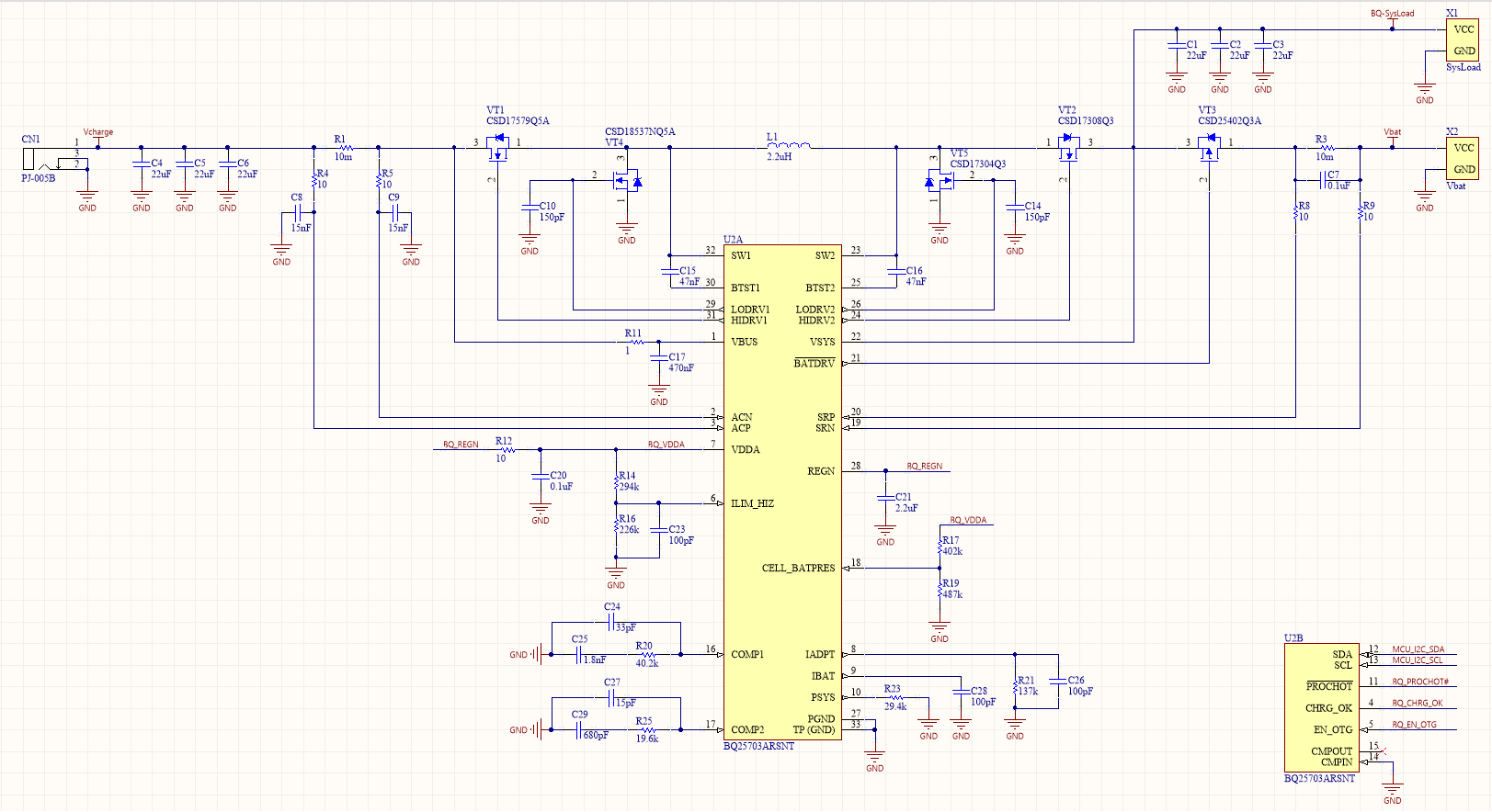

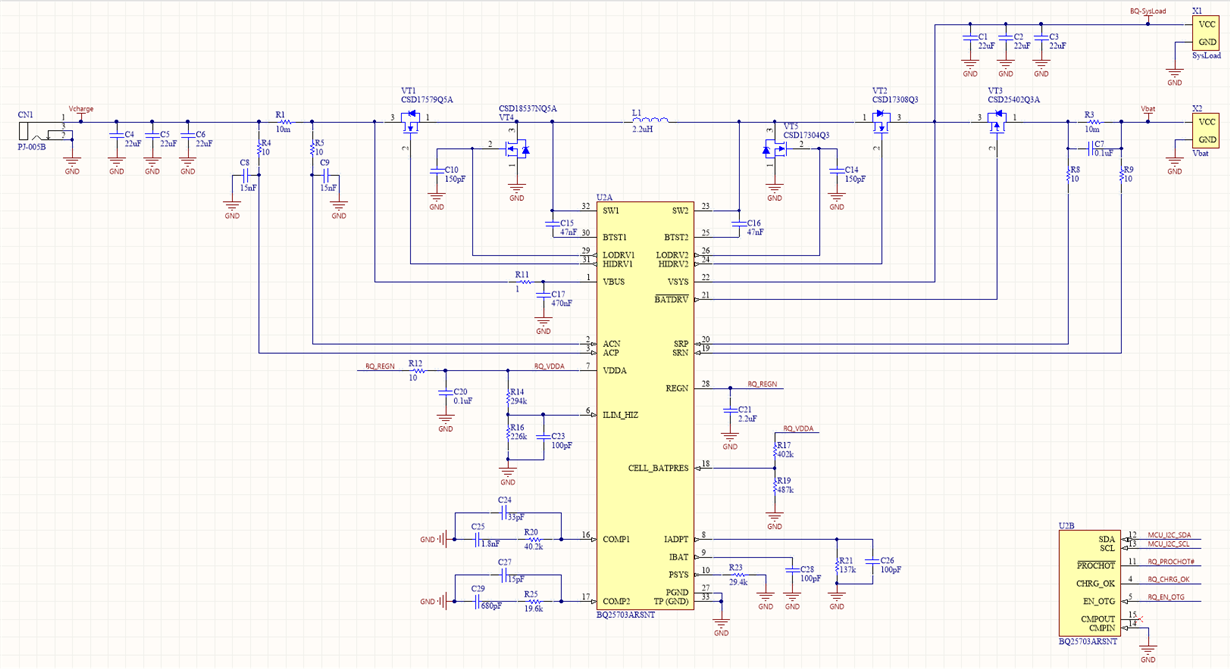

当电池未连接到电路并应用了 Vcharge 时、VT5开始加热。 您是否有避免发热的权变措施?
    VT5开关损耗不应与电池有太大关系。 请检查 LODRV2、HIDRV2和 SW2波形、确保 VT5和 VT2之间没有击穿
