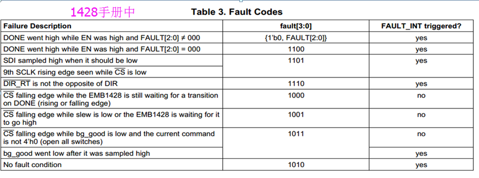

我在 EM1402EVM 调试期间遇到了一些问题。

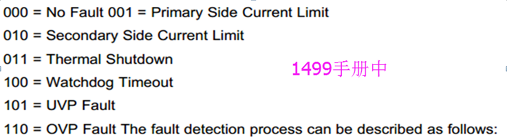

1499和1428都有故障描述、它们之间有什么区别?  请注意、在表3的最后一行、 falut[3:0]=1010表示无故障、为什么 FAULT_INT 仍被触发?
2.给 TOP 1428中的第一个电池充电、发送0x10到1499并接收0xA1、连接到负极顶部电池开关(MOS)的 TOP 1428的栅极电压为5V、但+_TOP 的电池开关(MOS)栅极电压为0.5V。 那么1428对此没有任何作用、为什么即使存在故障条件、它也不会被激活? 这是哪种故障情况? 以及如何解决该问题? 因为我们在数据表中找不到相关解决方案。

    EMB1428从时序中采取措施并格式化 EMB1499的故障代码。
    1、EMB1428故障说明指示输出了相应的 EMB1499故障代码。 我不知道为什么表3将1010显示为无故障、EMB1499将010描述为次级侧电流限制故障。
    2.我不遵循你描述的条件。 0xA1表示次级侧电流限制故障、FAULT_INT 由该器件触发、所有驱动器关闭。 请注意、EMB1499在 EMB1428之间共享、另一个 EMB1428在顶层事务期间处于空闲状态非常重要。 查看每个输入上的电压、发送到每个器件的命令以及命令期间的栅极电压将会有所帮助。 栅极电压将是动态的、至少在发生故障时是如此。
