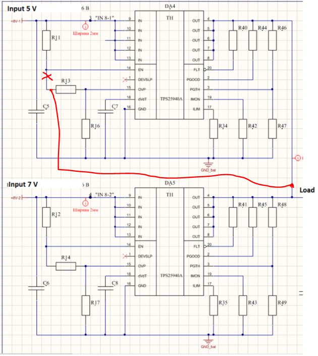

问题如下:在一个负载上以不同电源5和7伏的电压并联 TPS25940。 当从单个电源 TPS25940断开连接时、输入 TPS25940显示第二个电源的电压。 告诉我问题可能是什么?

    检测到器件上的反向电压为10mV (典型值)后、反向电流阻断功能开始工作。 当 VOUT 升至中的上方时、将有从 VOUT 到 IN 的小反向电流尖峰。 尖峰小反向电流应生成10mV 反向电压以激活反向电流保护。 如果 VOUT 升高速度非常缓慢、则反向电流的幅度不足以导致10mV 压降、因此无法检测到并切断。
    您能否提供系统操作信息来解决此问题
    当5V 和7V 均可用时,是否始终希望使用较高的电压源(7V)为负载供电?
    5V 电压的来源是什么? 直流/直流转换器或电池?
    C5和 C6的值是多少
    Rakesh
    в случае если сначала на 1 подключить 5 вольт после на второй подать 7 вольт напряжение на первом тоже поднимется до 7 вольт、если подключить сначала на второй 7 вольт、а после на первый 5 вольт напряжение на первом не изменится。

    необходимо чтобы эти микросхемы выполняли роль идеального диода μ A (защита одной батареи от перезаряда от другой μ A)
    ток нагрузки на первый и второй составляет до 0.5 ампера。
    5 и вольт берутся от разных батарей μ A (АКБ μ A)
    Емкость С5 =С6 = 0,1мкф Ω
    Емкость С7 =С8 = 1,5нФ Ω

        n`t 接通1为5V、接通2后为7V、则1上的电压上升至7V。如果接通2为7V、接通1后为5V、则1上的电压改变。 如果开启2、禁用7V (开启1为5V 时)电压会降至5V。 此芯片必须具有理想的功能(保护一个电池免受其他电池可能充电的影响)。 电流负载为0.5A。 5V 和7V 电压来自不同的电池。 容量 C5 = C6 = 0.1微 F。 容量 C7 = C8 = 1.5nF。
    您好、Maksim、
    感谢您提供详细信息。
    遗憾的是、该芯片不能替代理想二极管。 如前所述、该芯片需要较小的反向电流来检测和切断路径。
    以下修改将有助于解决您的问题。 请针对 5V 电子保险丝实施输出过压切断、如下所示。 您可以选择 R13和 R16值以 5.3V (典型值)截止。
