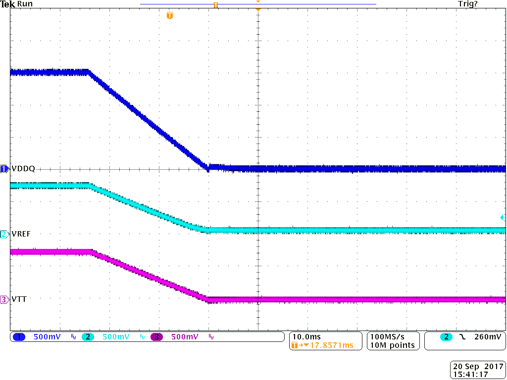

你好。
 我有一个关于 LP2998的信息。
如有疑问、请参阅随附的文档。
谢谢你。
e2e.ti.com/.../LP2998Vref.pdf
    您好、Masazumi、
    随附的是在 EVM 上捕获的波形。
    在导通和关断期间、REFOUT 似乎遵循 VDDQ。
    您能否仔细检查测试设置?
    在您的测试设置中、VDDQ 与 PVIN 短接、对吧?
    此外、您能否检查 DDR 侧的 VREF 上是否存在大电容? 如果可以、您能否断开 LP2998 VREF 与 DDR 的连接并再次进行测试?
    这是来自 EVM 的波形。
