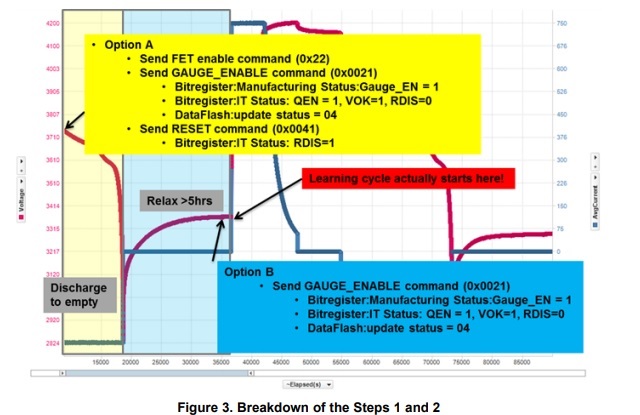

我正在使用具有2S1P 电池的 BQ28Z610-EVM 帮助客户执行学习周期。
我想知道在第一步:释放时是否存在发送 Gague_en 命令的差异或风险
参考文档的选项 A:Slua777
或者、启用选项 B 的 Gauge _en 将会是电池组?
    您好 Kay、
    这两种方法都起作用。 没有风险。
