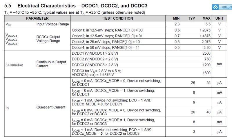

  从 ;表,我们可以看到 tps65912的静态电流为32ua,、具有4个直流/直流、10个 LDO;总共为32ua;、您可以推荐静态电流低于300ua 的 PMIC

    突出显示的32µA 是大多数 LDO 的典型独立值、在第5-7节中对此进行了详细说明、而26µA 是各个 DCDC 的典型电流、如第5-5节所示。 但是、该器件可以进入睡眠状态、从而降低静态电流消耗、并且可以将一些稳压器配置为在电流较低的 ECO 模式下保持活动状态。
    在所有稳压器处于活动状态时、您是否需要300µA μ A 以下的电流、或者 ECO 模式是否可以帮助您实现目标?

    300µA 稳压器处于活动状态时静态电流<1 μ A,您是否会推荐一些 IC? 至少,2个直流/直流降压,9个 LDO;

    对于2个降压稳压器和9个 LDO、TPS65912可能是可用的最佳 PMIC、假设这是一种低功耗运行模式、则可通过选择性使用 Eco-mode 实现300uA 的电流。 如果 BUCK + 9 LDO 均已启用且未处于 Eco-mode、则该电流将高于300uA、但此时系统消耗的电流应远高于300uA、因此 PMIC IQ 的影响应更小。 TPS65910和 TPS65911的轨数相似、但具有更高的 Iq。
    请注意、TPS65912是出厂时经过编程的、因此其使用是有条件的。 客户需要确定启动至已发布版本(TPS659121或 TPS659122)的特定电压和顺序、或者拥有足够的商业案例来保证新的 OTP 旋转。
