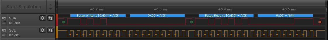

数据表介绍了 I2C 协议(即开始/地址/数据/停止等)、但并未告知用于访问器件上特定寄存器的特定读取写入操作。
我是否认为读取/写入特定寄存器正确的传输协议使用组合格式(如 I2C 规范中所述)并写入第二个字节(在器件的总线地址之后) 作为寄存器偏移量、然后 在该偏移量之后从连续寄存器地址读取/写入连续寄存器地址的传输中作为连续读取和写入字节? 或者我是否需要单独寻址每个寄存器?
    我将对此进行研究。 当我有答案时、我会返回给您。
    -Raheem
    Martyn、
    组合格式的使用与问题中描述的一样、仅地址被偏移。 下面显示了一个典型的线路顺序。
    Raheem
