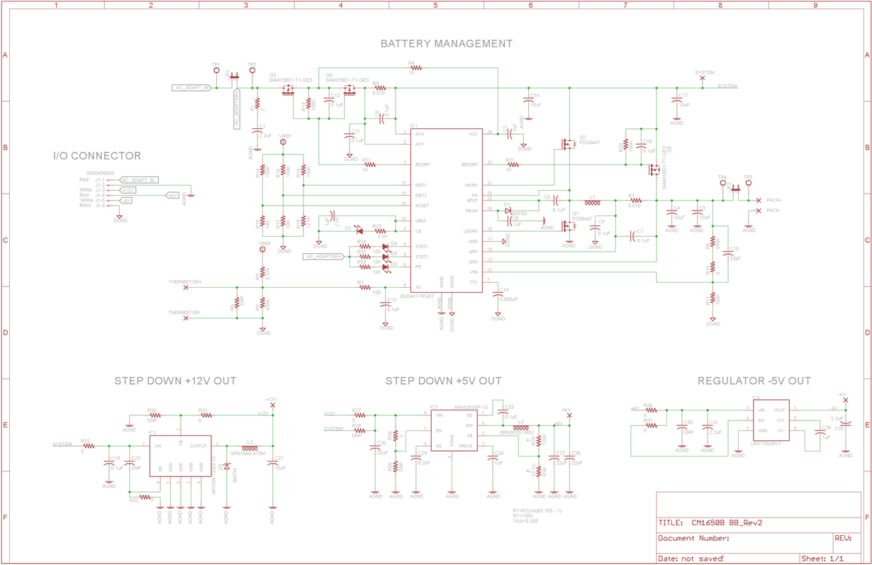

器件型号:BQ24617
主题中讨论的其他器件:BQ24610
我使用的电路与 BQ24610 EVM 相同(请参阅所附电路)。  我有4节电池、电池电压调节设置为16.758V、电池电流调节设置为1.5A、输入适配器设置为18V (3A)、输入电流调节设置为2.5A、预充电设置为300mA、充电终止设置为300mA。
只要电路完好无损、一切都很好。  当我换用电池组(充满电)或将跳线安装到充满电的电池(请参阅下面的电路、我有一个跳线来移除和监控电流)时、情况会很糟糕。 LODRV MOSFET (FDS8447)的漏源电压额定值为40V、栅源电压额定值为+/-20V。 我看到 LODRV MOSFET 上的漏源极对地短路。
此设计是否触碰?  或者是否需要对我的配置进行调整?  请提供任何帮助。  增加电感器来创建软启动、以处理充满电电池产生的尖峰、从而保护 MOSFET、就像增加一个猜测一样。  或者、与电路中的其他器件相比、安装时电池上的16V 电压的电势/差分过高。
再次感谢您的帮助。
哈里森
    是否可以发送此问题的 scopt 捕获? 该器件具有 BATOVP 保护、在 BAT 电压低于稳定电压的102%之前、转换器不允许高侧 FET 导通。
    STAT1和 STAT2上的电压是多少?
