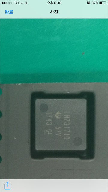

您能告诉我 LMZ31710的标记代码吗?
请参阅随附的文件。
    您发送的器件显示:
    57V -年(2015)、月(7月)、组装地点(V)
    1743 -批次代码
    G4 -环境等级(绿色类别4)
