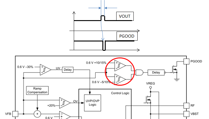

大家好、团队成员。
这些比较器所反应的最小脉冲宽度是多少秒?
    我怀疑我们有这些数据、但我将进行检查。
    TPS53355 PGOOD 响应在2 μ s 内输出超出稳压范围的情况。 如果 PGOOD 变为低电平、当输出在1毫秒后处于稳定状态时、它将重新置位为高电平。 我们没有任何有关检测到超出稳压范围事件的最短持续时间的数据。
