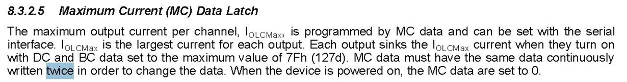

例如、如果我想 在芯片初始化后更改点校正、是否有特定的操作?
在启动时、当我更改点校正或最大电流时、它会起作用。
但是、在我初始化 TLC5955后、当我尝试设置另一个配置(直流或 MC)时、它会被忽略...
LED 指示灯熄灭、但当我重新发送新的 GS 时、不会应用新配置。
感谢你的帮助
    大家好、Steven、
    您是否尝试发送过两次?
    谢谢。
    Kenneth
    是的、我已经测试了此解决方案、但没有成功。
    问题是,我只想随时更改点校正,*它只在第一次初始化时起作用*。
    所有配置(第一个配置除外)都将被忽略。
    没有人遇到此问题?
    即使我停用芯片的 LDO、它也无法正常工作。
    事情是:启动时没有问题,我无法理解。
    我该如何进行调试?

    很抱歉、我没有得到你想要的所有东西、但这里是我们正在做的事情。
    这就是我们在引导时所做的(工作):
    /*配置 HAL 相关定时器/GPIO/SPI */
    DRV_TLC5955_init ();
    /*这些调用设置全局数组的值*/
    DRV_TLC5955_setGlobalBrightness (E_RGB_RED、0x7F);
    DRV_TLC5955_setGlobalBrightness (E_RGB_GREEN、0x7F);
    DRV_TLC5955_setGlobalBrightness (E_RGB_BLUE、0x7F);
    DRV_TLC5955_setMaximumCorrection (E_RGB_RED、0x00);
    DRV_TLC5955_setMaximumCorrection (E_RGB_GREEN、0x00);
    DRV_TLC5955_setMaximumCorrection (E_RGB_BLUE、0x00);
    for (ledId=0;ledId
    这就是我们"运行时"(不起作用)更改点校正的方法:
    /*在全局数组中设置新值*/
    SRV_LED_Matrial_setLedDotCorrection (calib->idled、&calib->calibData);
    /*仅发送一次,因为我们不想更改“最大修正”-但此处发送两次也没有效果*/
    DRV_TLC5955_sendDcMcBcFc ();
    DRV_TLC5955_latchData ();
    所有值都是在全局数组中设置的、因此我们只需在发送所有值之前更改一个小部分。
    我们已经签入调试、值是有效的、芯片似乎忽略了新的配置...
    如果我们在闪存中保存新值、并在引导时加载这些值、则可以正常工作。
    您是否在我们的代码设计中看到了不良的情况?
