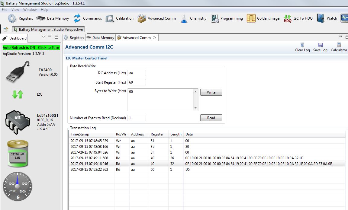

我正在使用 BQ Studio 从 BQ34z100-G1数据闪存读取数据。
我已读取子类 ID = 48 (= 0x30)的0x40到0x5F 之间的字节。 在图像中可以看到、我检查所有值是否符合预期。
我还读取了校验和(0x60)、结果为0x5D
对于该校验和、整个块数据(0x40至0x5F)的8位总和应为0x2A (0xFF-0x2A = 0x5D)
但是、我已经在图像中看到的32个字节中逐字节完成了8位求和、结果始终为0x22。
1.我犯了什么错误?
2.请举个例子说明如何操作?
