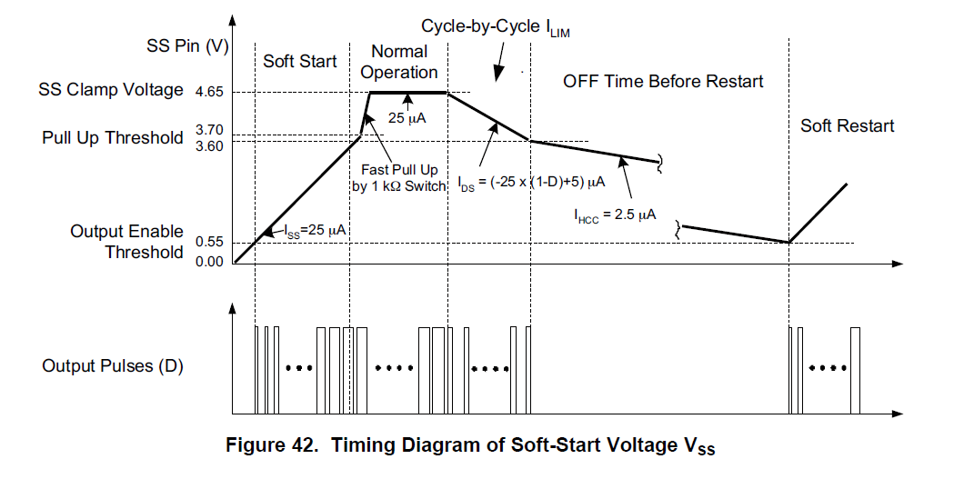

我需要将逐周期电流限制延长至超过软启动电容器设置的时间。 具体而言、我需要保持逐周期电流限制、直到输出电压降至标称值的30%。 我的想法是将 ss 引脚钳制在4.3V、直到输出电压降至所需的值。 一旦达到标称电压的30%、我就从 ss 引脚上移除电压钳位、并使其进入断续模式。 这听起来是否可行?
我之所以提出这一问题、是因为 TI 数据表对 UCC28950电流限制工作原理的描述有些模糊。 例如、数据表显示为逐周期电流限制分配的时间由软启动电容器和放电电流 ID 设置。 但软启动电容器也会设置软启动时间。 这使得很难满足我上面提到的标准规格。
是否有人尝试过延长逐周期电流限制?

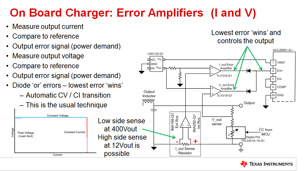

    是的-我认为您的想法会很好地发挥作用。 如果您查看 DS (如下)中的图42、当然可以通过确保 SS 引脚不会放电至低于"上拉 阈值"来阻止进入间断模式-例如、连接到 Vref 的电阻器会拉取电流 引脚低于上拉阈值之前的 ID 数、您还可以使用较低值的电阻器来延长达到该阈值之前所需的时间、但这不是您想要做的。
    将 SS 引脚钳位在4.3V 将允许包括 CBC 电流限制在内的正常运行。 在 Vo=30%时释放钳位将允许进入断续模式(当然前提是系统仍处于电流限制状态)。 电流限制当然是对初级电流进行的、如果 Vo 下降、除非 IO 增加等效的量、输入电流也将下降。 如果您需要对输出电流进行电流限制、则需要使用另一种方法-下图二。
    无论如何、释放钳位后、SS 引脚将以 SS 电容器确定的速率下降、放电电流 IDS (最小15uA、最大25uA)将在电压降至3.2V 至4.2V 之间的上拉阈值(下降、VHCC)时启动断续模式。 Yuor 起始电压或4.3V 的钳位电平意味着钳位电平与上拉阈值电平之间的电压介于100mV (4.3-4.2)和1100mV (4.3-3.2)之间。 您应该计算应用程序中此过程的最小和最大时间、并考虑其是否可接受。 -最好简单地将 SS 引脚主动下拉至低于3.2V、并允许 IHCC 在重启之前设置关断时间。 或者、主动将 SS 下拉至低于500mV、并在您需要的任何断续关断时间后将其释放。

    感谢 Colin、您非常乐于助人。 感谢您指出、UCC28950仅对初级侧提供逐周期电流限制。 我希望避免使用所有额外的部件。 哦、嗯。
