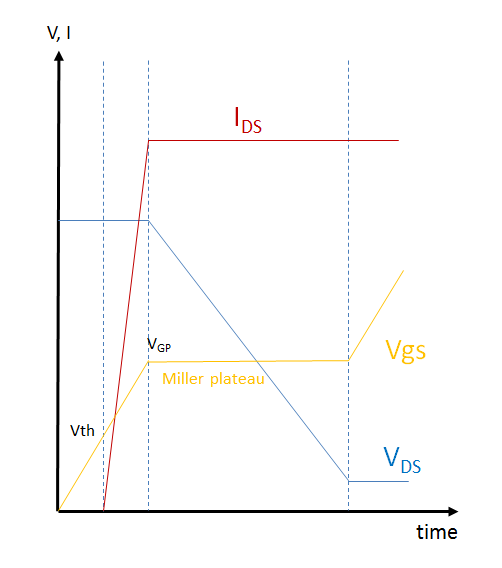

我有兴趣使用您的 LMG5200、并想为我的应用计算损耗。 但是,我无法找到有关开关转换时间(第15页,公式5)或等效信息(栅极电阻、开关电荷 Qgs、Qgd、...)的指示。 通常在数据表参数中给出。
在哪里可以找到此信息?
击败罗纳

    要计算开关转换期间的损耗、请考虑开关节点压摆率通常为25V/ns (最大值为50V/ns)。 因此、在给定的工作电压下、您可以估算 V-I 重叠损耗的时基。
    PVI =(输入电压^2 *ISW)/(25*2) (以 NW 为单位)
    关于栅极损耗、您可以在图1中通过5V 电源在给定频率下找到工作电流、其中包括驱动器和栅极损耗。
    通过将这些值添加到其他损耗元件中、您将能够很好地估算 LMG5200功率损耗。
    希望这能解决您的问题。
    Alberto

    感谢您提供的信息。 您从哪里获得25V/ns? 我发现50V/ns 是"建议运行条件"、但我在数据表中找不到25V/ns。
    根据我的理解、由于这是节点压摆率、因此它指示了 UD 的变化时间。 但在 ID 变化期间也会产生一部分开关损耗。
    我如何估计这一次?

    正确、25V/ns 尚未包含在数据表中、但将在下一个出版物中添加。
    此外、对于 V-I 损耗、该方法仅考虑 DVD 部分、忽略 di 部分。
    计算结果变为近似值、但通过查看典型波形(在下方绘制)、可以观察到从 Vth 转换到米勒平坦电压所需的时间比越过平坦区所需的时间短得多(<20%)。
    我希望这能为您 提供足够准确的估计、以满足您的需求。
    如果您有任何疑问、请告诉我。
    Alberto

    是的、在新版本的数据表中有很好的指示。
