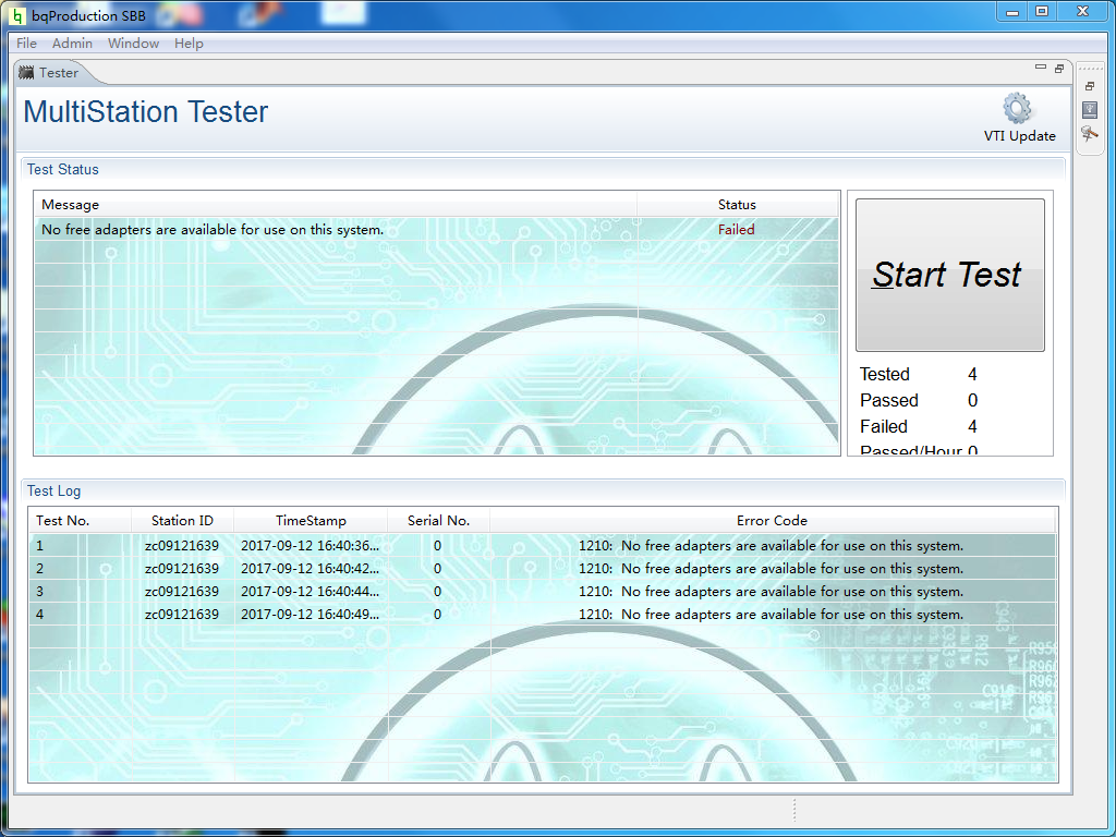

我们将 BqProduction+HPA495+ bq40z50-R1用于大规模生产测试。  我们发现 BqProduction 能够识别 bq40z50-R1并已进行配置、但当我们最终单击 STARTTEST 开始测试时、我们未发现连接成功。
我们已确认外部 HPA495+ bq40z50-R1连接不会出现问题。我们怀疑配置问题或 EV2300固件问题。我在 E2E 中发现它可能与 EV2300固件有关。
我们使用的 EV2300固件版本为3.1 r、已确定此版本不稳定、需要确认稳定的版本号并链接到固件 URL。
    EV2300固件版本3.1m 和3.1r 具有 I2C 接口改进功能、因此您的 EV2300应该可以正常工作。 此链接上有一个演示文稿、可帮助您检查以确保电路板已正确连接、并且程序已正确配置。 如果一切看起来都很好、但仍然无法正常工作、则尝试仅选择一个项目、例如更新序列号、以查看其是否正常工作。 此外、确保监测计处于完全访问模式。
    e2e.ti.com/.../2294924
    你(们)好
    我已将5V 电源连接到 HPA495的 IIC 接口、该接口现已连接、并且可以控制闪存 LED 闪烁。
    但是、在开始测试时、"没有可用的适配器可用于此系统"
    水箱!
    请确保您没有 bqStudio 或 bqEVSV 运行实例。 将会有所帮助的性能提升
