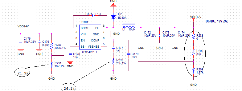

输出大约为2.3V、应该大约为15V、请参阅下面的原理图、为什么会发生这种情况?
路缘

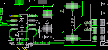

    我们在电路板上测量它、这是一个错误。
    确保您的功率不受电流限制。
    然后上传软件和 PCB 布局的波形
    SW 是 PH 引脚?
    是的、请上传电流为2A 时的 PH 引脚波形
    D2 GND 节点应尽可能靠近 C175、C176 GND 进行连接。 您可以在 PH 节点和 C175 GND 之间临时焊接 D2、以查看是否有任何改进。
