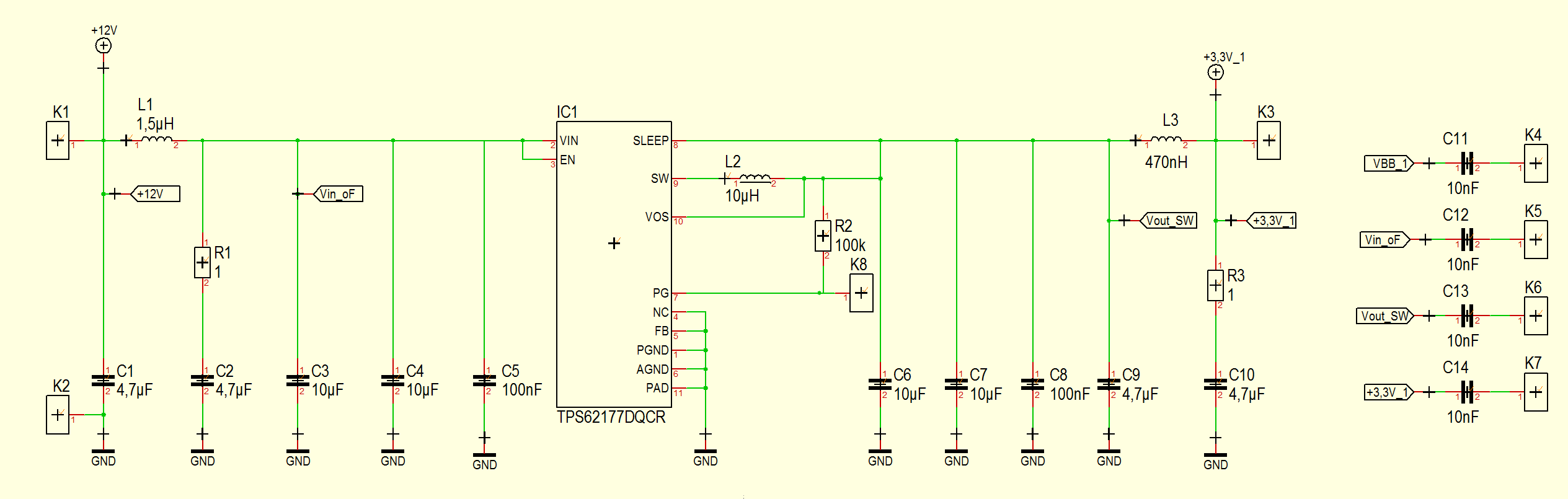

嗨、大家好、
从 Webench 电路开始、我设计了 TPS62177开关稳压器的测试板。 为了符合 FCC 标准、添加输入和输出滤波器是必要的。
如果没有这些滤波器、TPS62177会在输入电压上发出-10、7dBm @1MHz 的传导噪声。 使用施加的滤波器、输入端的噪声降至-63dBm、输出端的噪声降至-53dBm、这足以满足我们的需求。
问题是、在负载下、输出电压从固定的3、3V 标称值降至3、0V。 这很可能是由于输出滤波器中线圈的寄生电容(120m Ω)上的压降引起的。
问题是、我可以在输出滤波器之后连接 VOS 输出电压感应引脚、还是会遇到不稳定的风险?
欢迎大家发表一般性意见:)
Thor
    必须在第一个输出电容处的电感器之后立即连接 VOS 引脚。
    如果您切换到可调输出电压版本 TPS62175、您可以在输出滤波电感器之后连接顶部 FB 电阻器。 这是调节电压的地方。

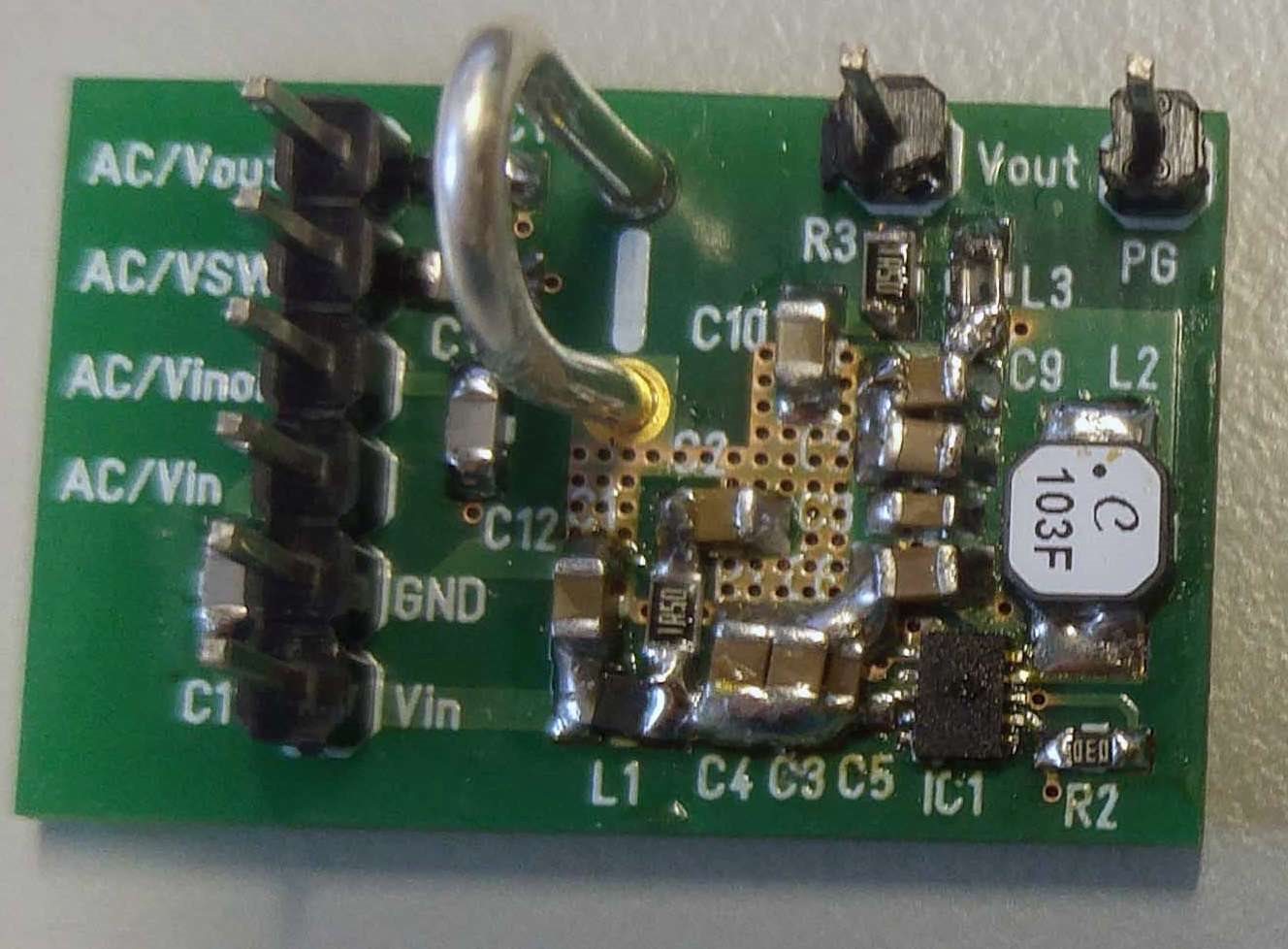

    感谢您快速简洁的回答。 您能否在不使用滤波器的情况下提供一些有关高传导输入噪声水平的见解? 这是一个预期值、还是由于 PCD 布局不良。
    Thor
    我不清楚传导发射是否"高"以及这与什么相关。 这是一个开关直流/直流转换器、本质上会产生不连续的输入电流。
    我肯定不会相信这样的手工焊接 PCB 会产生辐射发射。
