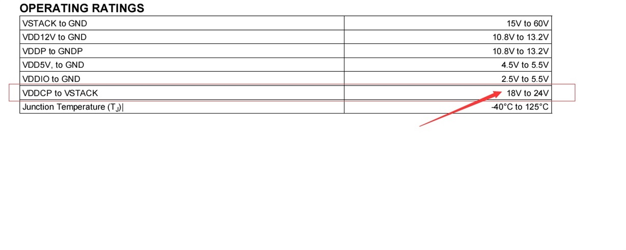

我找到了图3中所示的文档。 开关矩阵
注释应该是错误的吗?

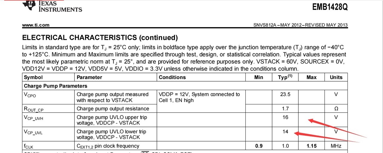

    和 vddcp- vstack 的电压电平应该是多少?
    您好、用户:
    正确、它应该是 CSW2
    VDDCP-VSTACK 的标称电压为20V、但这取决于电荷泵上的负载。
