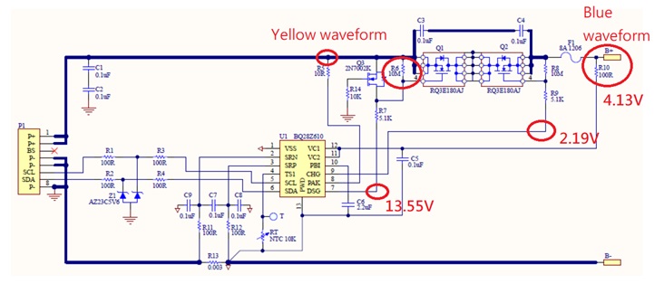

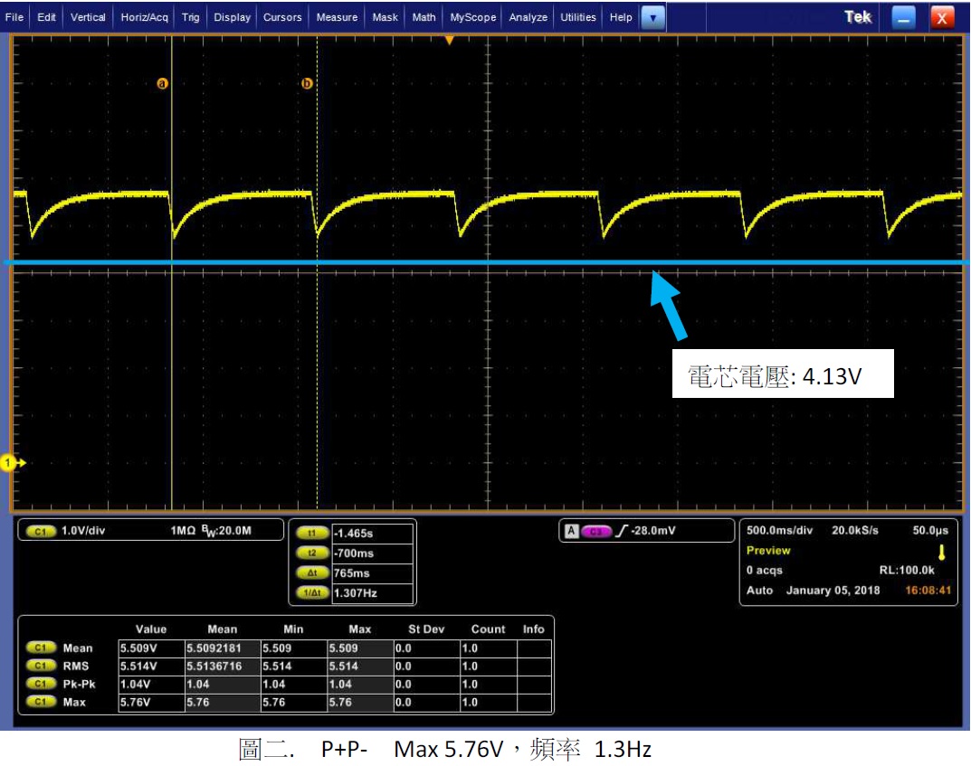

请帮助确认为什么电池组充电完成时 PACK+出现异常黄色波形
我认为 PACK+上的5.7V 纹波电压不正确
移除 R6之前
移除 R6后
PIN7 DSG 电压(移除 R6或不移除 R6,结果相同)
Pin9 CHG 电压(移除 R6或不移除 R6、结果相同)

    此时是否已禁用充电器? 监测计已禁用 CHG FET、以防止电池进一步充电。 根据您的图、充电器似乎仍在尝试为电池充电、但电量监测计已禁用充电。 纹波似乎来自充电器。  充电终止完成后、需要禁用充电器或设置 bq28z610 FET 选项[CHGFET]= 0、这样即使在满足充电终止后、充电 FET 也会保持开启状态。

    在这种情况下、电池组(BQ28Z610)在充电器=> PACK+和 PACK-悬空的情况下无法连接
    我们还移除了 R6、只有 R5连接到该网、但仍然具有该波形
    我是否知道 PIN8 PAK 将影响此问题?
    尊敬的 Kai:
    引脚8需要 R5监测电池组电压并唤醒器件。 您能否尝试在 PACK+和 PACK-之间施加一个小负载、并测量 PACK+相对于 PACK-的电压。 保持 R5和 R6被安装。
    您还可以发送 FETEN 命令以启用 CHGFET、然后测量 PACK+相对于 PACK-的电压。
    请注意、当 CHGFET Q2关闭时、与本例中的情况一样、PACK+上的电压最像是通过 CHGFET Q2的体二极管导通而产生的。

    “关于这个问题,我们的最终客户担心,当我们将这个故障电池组插入平板电脑产品时,5.7V 电压会损坏充电器 IC”,最终客户需要我们解释,这种5.7V 电压是否会损坏充电器?
    您是否对如何设置此电池组有任何想法、并且不会有5.7V 电压?
    当我们添加外部最小负载时,该5.7V 电压将变为电池电压
    尊敬的 Kai:
    我认为这与你的另一个问题类似。 e2e.ti.com/.../2429326
    但我认为这是因为您在 DSG FET 上焊接不良。 Q1可能未正确焊接。

    BATT 接通。 请执行以下步骤进行测试:
    1.用热风枪向 DSG FET (Q1)加热、并监控示波器上的纹波。 随着热量的增加、纹波应该减少。
    2.如果是、请重新回流焊您的电路板。
    3.如果在对电路板进行回流焊后问题仍然存在、请将事件记录到并确定监测计是打开还是关闭 FET。 如果出现异常行为、请附上日志以供进一步分析。
