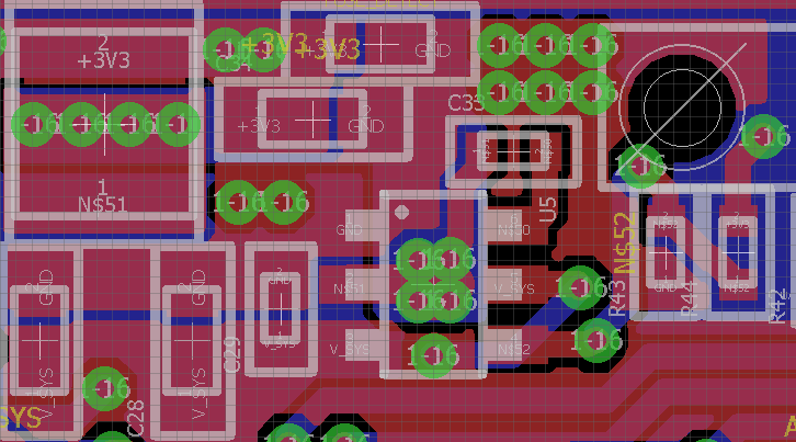

我在 TPS561201中设计了3.3V 输出。  输入端有2个4.7uF 和1个0.1uF 电容器、输出端有2个22uF 电容器。  电感器为3.3 μ H (CVH252009-3R3M)。  升压电容为0.1uF、反馈电阻为33k 和10k。  4层电路板、内部两层为实心接地层。  我遵循了布局指南、但使用3.3V 输出和12V 输入电压时效率较差。  I LOAD 具有100 Ω 电阻器、该电阻器的负载应为110mW、输入端的功耗为205mW。  器件标识为"1201"、但效率似乎与 TPS561208效率曲线一致。  有没有关于我失去这么多动力的想法?  这会导致我的功率预算下降、因为我的3.3V 负载仅为240mW、我无法在效率达到50%时工作。

    您是如何测量输入和输出电压和电流的? 您是否测量了输入和输出电容器上的输入和输出电压? 测得的电流是否准确? 它是从电源和负载监控器读取的吗? 您可以通过在输入和输出电力线中注入电流表来测量电流。 谢谢!

    通过电池供电时、输入上的电流表设置为300mA 范围。 此外、还使用3620A 工作台电源进行了检查、并与仪表一致。 通过使用 DMM 测量输出电压和负载电阻来计算输出电流。
    刚刚使用34410A 再次测量、以在输出电压为3.39V 的恒定电流负载中测量输出电流63.5mA。 3620A 电源上的输入电压为11.99V、输入电流为0.35mA (我事先使用34410A 验证了电流测量精度)。
    仍然接近50%…

    对于输入电流、应该是35mA、而不是0.35mA、对吗?
    如果效率低于数据表中的水平、我们可能会从两个方面考虑。 一个是开关频率、另一个是热频率。 您是否可以与我分享您的原理图? 您可以将其发送至我的电子邮件:anthony-lang@ti.com。
    对于开关频率、我们可以找到一个值更小的电感器和一个值更大的输出电容器、以降低轻负载条件下的开关频率。 这将有助于进一步提高效率。
    对于热性能、由于 IC 上的热量越多、Rdson 将增加以降低效率。 对于布局、PCB 板的覆铜厚度有多厚? 我想您可以在 GND 多边形上放置更多过孔、以实现更好的散热。 将 SW 走线和过孔放置在 IC 下方可能不是一个好主意。 SW 也是产生热量的主要电源线。 最好将 SW 走线路由到 IC 外部。

    抱歉、35mA。 开关频率已经在20kHz 左右、我增加了100uF 的输出电容、但这并没有改善。 覆铜区。 我没有看到太多的温升、IC 为8C、电感器为10C。 我将在今天晚些时候向您发送电子邮件。
