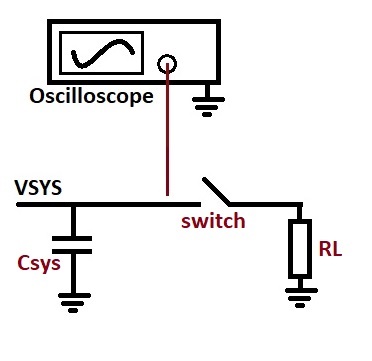

测试条件和设置。
使用主机:
VIN = 5V、2.5A (TPS54240)
IIDPM = 3A
VINDPM = 4.5V (默认值)
ICHG = 300mA
PRECH = 60mA
ITERM = 60mA
VSYS_MIN = 3.7V
CSYS = 2x10uF + 3x47uF
RL = 2 Ω
禁用看门狗
不带主机、独立:
PSEL =低电平(2.4A)
RL = 2 Ω
 如有任何建议,请提出。
我在这里有什么问题吗?
我上传了我的设置图

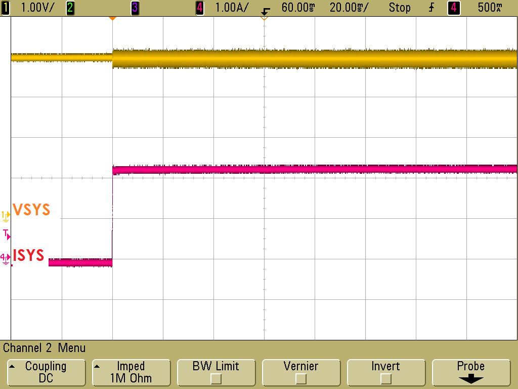

    你好、
    遗憾的是、我在 EVM 上看不到同样的东西。
    请参阅以下开关1欧姆负载时的波形。
    未连接电池、/CE 为高电平(禁用充电)、甚至为不同试验添加了更多的输出电容、甚至额外增加了高达470uF 的电容、以查看它是否影响环路响应。 但是、我无法复制您看到的 VSYS 中断。
    EVM 上是否有您可能更改过的其他内容或有关测试设置的任何内容、这些内容可能会限制电流或触发我们的 DPM 环路之一?
    如果可以、请在 JP4的中间引脚上添加外部电源(以保持通信)、并且在切换2 Ω 负载时、请在此处读出并发送寄存器值。
    Joel H

    你好、
    我能够复制您看到的内容。
    当不存在电池但已启用充电(/CE =低电平)时、充电器中有多个环路同时激活、尝试为 VBAT 上的任何电容充电(这是 VSYS 和 VBAT 振荡的原因)。
    当您在电池不存在的情况下施加这种重负载时、系统会立即下降到非常低的水平、因为 VSYSMIN 环路并不主导转换器反馈。 因此、VSYS 降至2.2V 以下、我们基本上会再次进入转换器启动(在数据表的第8.4.3.5节中进行了说明)。 这会将输入电流限制重新限制在200mA、直到 VSYS 上升到2.2V 以上。 然而、由于 SYS 上的负载较重(2 Ω)、它不会上升到高于2.2V。
