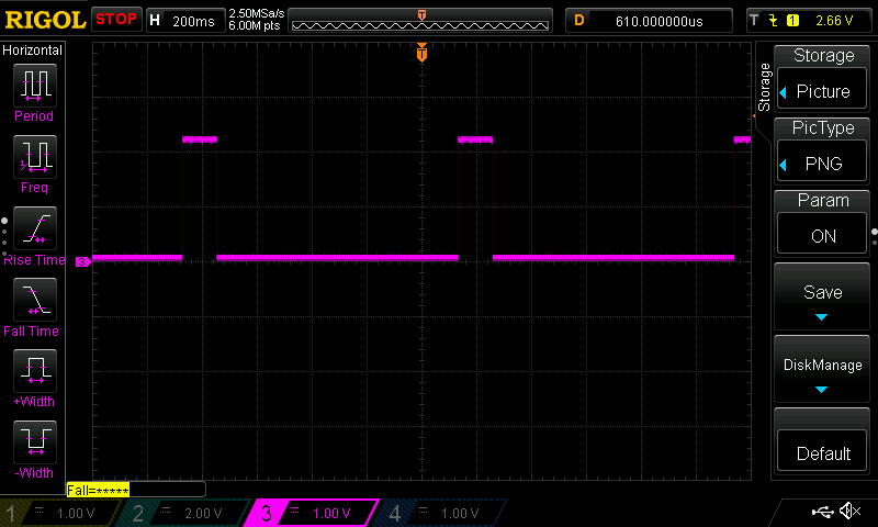

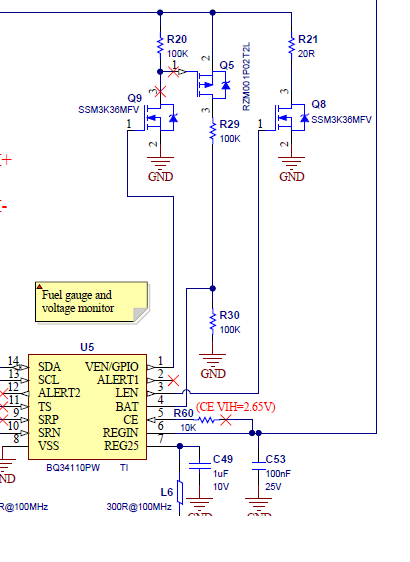

我将使用带外部分压器(两个100k 电阻器)的 BQ34110。 系统的最大电池电压为4.5V。
BQ34110的控制由微控制器通过 I2C 接口完成。 我尝试读取电池电压、但仍读取0V。
我已经发送 I2C 命令来将 bq34110置于 CAL 模式(校准模式)并将 VEN_EN 位设置为1。

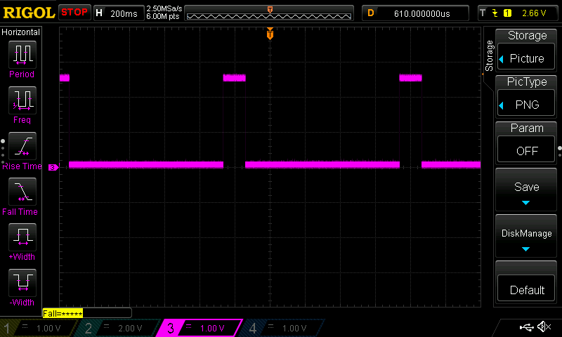

这里是 VEN 输出的图片、该输出使我的分压器能够连接到 bq34110的 BAT 输入。
下面是 BAT 输入的图片:
我应该是2.2V、我应该是0V。我不明白为什么。
Michael
    您是否能够正确访问监测计中的其他寄存器并与 bqStudio 正确通信? 如果您的堆叠电压为4.5V、则这意味着您的单节电池电压将为2.25、这看起来太低、无法为器件供电的 LDO 供电。
    Onyx
    您好、Onyx、
    我能够使用足够的值读取电流寄存器、温度寄存器。
    我还能够读取闪存中的寄存器。
    此器件由一个由堆栈供电的3.0V LDO 供电。
    2.25V 位于分压器之后、分压器的输入为叠加电压、输出为 BAT 输入。
    我发现了我的问题、我在这里为可能有同样问题的其他人发布。
    我使用的是外部分压器、使用外部分压器时 BAT 引脚上的电压不能超过1V。 当我具有最大电池组电压时、我已将分压器的底部电阻器更改为一个值、以便使电压值低于1V。
