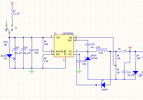

我正在使用 lm5008进行一个项目,以产生12伏电压。 我的输入电压在16至60伏之间变化。 IC 内部电流限制工作正常, 当输入电压较低(16至36)时,在过载和短路情况下断开电路, 但当我增加输入电压 并增加高电压负载时,IC 会中断并烧坏。
当输入电压为60伏时,当我逐步增加负载时,输出电压突然上升,然后 IC 中断,
这是我的电路:

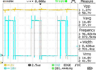

此图是负载为40欧姆(300mA)时的 SW 引脚和输出
当 负载为20欧姆(600mA)时、这是 SW 引脚和输出[我希望电路在此电流中关闭]。

    您好、Ali、
    器件出现故障的原因可能是超出了 VCC 绝对最大值(14V)。 输出应在所有条件下进行调节。
    我会检查几件事情。
    请遵循数据表中给出的有关反馈节点所需纹波电压的指导原则。 应使用 Cout 上的串联电阻器将其设置为25至50mV。
    2.请检查过载情况下电感器的等比率。 您应该确保 isat>0.61A。
    如果您需要更多有关 COT 稳压器反馈节点纹波生成的指导、请参阅以下应用手册。
    David。
    www.ti.com/.../snva776a.pdf
