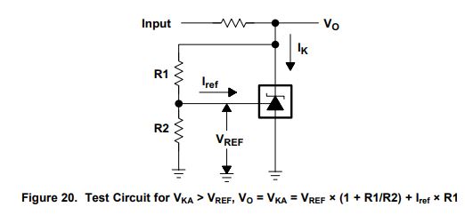

在以下2个条件下、您能否推荐参考电路的分流电阻器值?
1.12V (9~16V @最大50mA) 、输出 V (5V)
2、24V (18~32V @最大25mA)输出 V (5V)
VO 用于 NXP S9KEAZN8AMTG、Zenttler AZ8A 系列。
是否有任何电阻值可满足上述2个条件?
或电阻器值在每个条件下会有所不同?
另外,请告诉我您推荐电阻器值的原因...
Nicky
    你好、Nicky、
    电阻器 R1和 R2控制 Vout。 由于两种条件下的 Vout = 5V、因此相同的 R1和 R2将同时适用于这两种情况。
    使用的简化方程式
    VKA = Vref *(1+R1/R2)
    我们可以将其处理为
    R1 = R2。
    因此、如果 R1 = R2、则输出将为~5V。 R1 = R2 = 20K 欧姆电阻器将起作用。
    -mz

    您好、MZ、
    您能否建议低于可满足上述2个条件的电阻值? 不是 R1和 R2值。
    Nicky
    你好、Nicky、
    我看到、让我们将该电阻器 Rin 称为电阻器。 要计算此值、您需要在您想要允许的最高电流下计算 Rin 两端的压降。
    1.12V (9~16V @最大50mA)、输出 V (5V)
    Rin =(12-5)/0.05A = 140欧姆
    Rin =(24-5)/.025A = 760欧姆
    我会从这些器件中选择760欧姆的值、因为它将满足第二部分的条件。 但该值会将条件1中的电流限制为9.2mA、而不是50mA。 使用同一电阻器时、在12V 时无法获得50mA、在24V 时无法获得25mA。
    -mz
