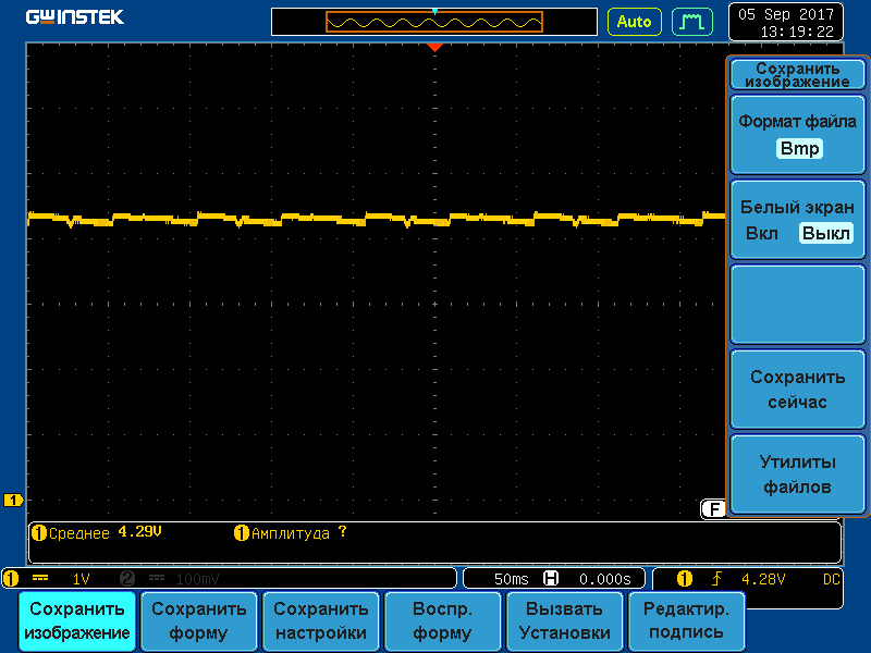

我的客户已经拥有具有 BQ24295的器件。
现在、他们想要实现无需累加器电池即可工作的器件版本。
正如我在 e2e 上发现的、在本例中、BQ24295将每秒进入睡眠状态并唤醒20次。 因此、配置中的任何更改都将在加电时复位。
我们还有一个问题。
当我们设置 CHG_CONFIG = 1 (充电已启用)时、我们得到了 SYS 上的下一个示波器:
当禁用充电(CHG_CONFIG = 0)时、我们将得到:
在第一种情况下、我们得到的平均电压约为4.29V、具有纹波。 3.83V、无纹波。
据我了解、纹波是 开关半桥(HSFET + LSFET)的结果。
第二种情况是3.8V、这是来自 REGN LDO 的电压、但我不确定、因为我找不到从 REGN LDO 到 SYS 输出的路径。
通常、正如我所理解的、当电池断开并禁用充电时、SYS 上应该有0V 电压。 但我们得到的是3.83V。我找不到有关它的解释。
但同时、这种行为对于我们的应用来说是可以的、只需进行一次改进-我们希望 Vout 上的电压高于4V、而不会出现纹波。 因此、我们应该禁用充电并提高电压。 但我不理解如何在此模式下设置 VSYS。
最后有2个问题:
  1. 在没有电池的情况下、SYS 引脚上的电压有可能高于4V?
  2. 如何将 BQ24295正确配置为此模式?
    您好、Vladimir、
    很抱歉、我们的回复很晚:
    当禁用充电或充电器处于 LDO 模式时、系统电压大致等于 VSYSMIN + 150mV。 可设置的最大 VSYSMIN 电压为3.7V、为您提供3.85V @ SYS。
    当充电器在开关区域充电时(即电池电压> VSYSMIN)、VSYS = VBAT + 50mV、并将跟踪电池电压、直到充电被禁用或终止。
    需要了解的另一点是、当电池不存在但已启用充电时、您将看到类似波形(1)的东西、这是因为充电器在充电周期之间会非常快地发生纹波。 如果禁用了充电、则其外观类似于(2)、没有纹波、并保持@ 3.83V。
    总之、要回答您的问题:
    1) 1)如果没有电池、SYS 上不可能获得4V 电压。 最大值为3.85V (VSYSMIN = 3.7V)。
    2) 2)充电器必须处于充电禁用模式、同样、最大电压将为3.85V。
    或者、您可以在 SYS 上添加一个升压转换器来实现这一目的、但是自己的充电器无法做到这一点。
    Joel H
