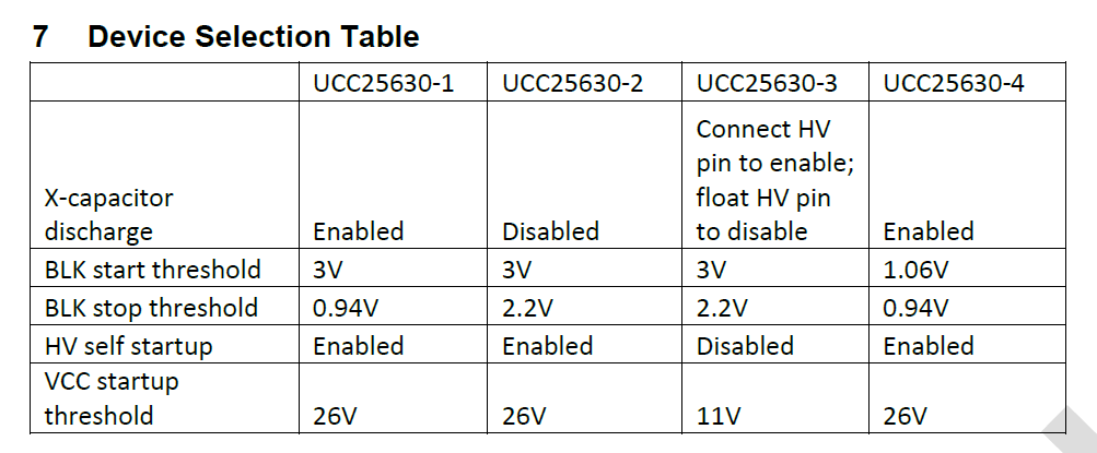

器件型号:UCC256301
UCC256301将在其其他版本之后发布? 例如:UCC25630-3.
UCC253601 OVP 是否为自动恢复???  可以实现??
 其他版本之后发布了吗?
    您好、Hsu
    所有 UCC256301均已发布。 UCC25630-2/3/4将在晚些时候发布。
    2.当触发 OVP 时、UCC256301将在1秒后重新启动。
