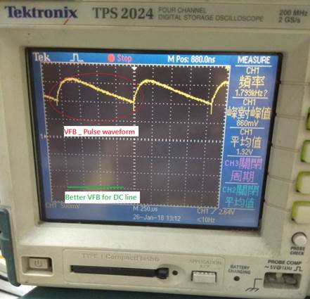

尊敬的先生:
我们将 UCC28881用于降压应用(Vin=120Vac、Vo=15V、Io=0.15A)
但是,我们发现 VFB 信号不是直流线路。 它是脉冲波形(如下图所示)。 它将导致浮动输出电压(从15Vo 到22Vo)
尽管我们已将 ZD1 (16V 齐纳二极管)置于输出侧、但我们不会始终工作=>功率损耗会增加。
我们需要稳定的输出电压(15V),因此 VFB 信号必须是直流线路。
请帮帮我。 非常感谢。
注意:由于 VFB 是脉冲波形,因此我们尝试调节输出电压= 15V (必须将 R6从140K 更改为100K,R5=10K)
    但是、当 MP (一对一调整…)时、我们无法对其进行调整
下面是原理图、我们将 VFB = 1V 时的 R6=140K、R5=10K (参考数据表 VFB 电平)
但是,输出电压从15Vo 浮动到22Vo
    您好、Han、
    我使用 UCC28881 EVM 尝试对发生的情况进行故障排除。
    我做的第一件事是从原理图中移除电容器 C11、因为它似乎是环路不稳定的原因。 我注意到它没有预先安装在 EVM 上(EVM 中的 C11是 C6)、因此我在没有 C11的情况下测试了我的设置、使用 C11的情况下测试了我的设置、然后在没有 C11的情况下测试了设置。 移除 C11也会消除系统中的不稳定、因此请尝试消除不稳定、看看这是否有用。
    Davit

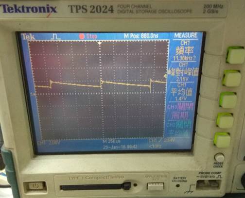

    尊敬的 Davit:
    感谢您的帮助和回复。
    我们移除 C11 (FB 引脚电容器)、然后检查 VFB 信号和输出电压。
    发现 VFB 信号从脉冲 波形变为锯齿波形(如下波形所示)。
    同时、输出电压将从15Vo 缓慢上升至22Vo =>似乎系统不稳定…μ s
    请帮您再次检查它吗? 或者、我们可以如何调节 FB 信号以实现稳定的输出电压…
    注意:竞争对手 ST_Viper12也是降压拓扑、可输出稳定的15Vo 电压
    非常感谢 。

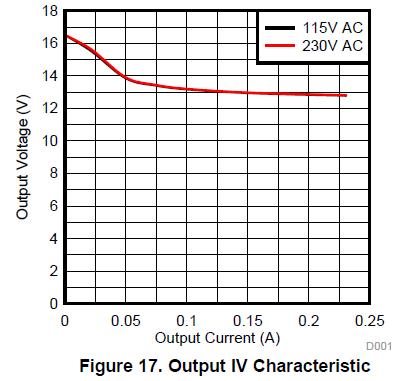

    尊敬的 Davit:
    感谢您的回复。
    我们将首先尝试并讨论 Vo/IO 曲线的端 CTM (如下图所示)。
    final,是否可以调整原理图以获得平滑的输出电压?
    因为 CTM 担心输出电压会在 IO 为0A 至0.05A 时下降3V (满负载为0.15A 和115Vac_IN)
    您好、Han、
    您可以通过在输出端使用串联导通稳压器来平缓该器件上的轻负载调节。 我将链接一个应用手册、本应用手册的第6节图4介绍了如何连接串联导通稳压器。
    此处提供应用手册链接: www.ti.com/.../slua821.pdf
