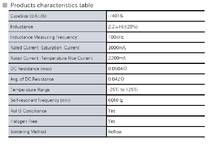

问题是 PMIC TPS65910在 VIO 稳压器的输出端具有高纹波电压。
您甚至可以听到它、因为频率大约为15kHz (请参阅图片):
我不明白为什么我的 VIO 有这个问题、而不是其他直流/直流稳压器(VDD1和 VDD2)有这个问题。
根据数据表、我使用了完全相同的组件(L 和 C)。
使用的2.2uH 电感器如下:
使用的电容器具有10uF (X5R)。
您是否有说明稳压器之间电压纹波为何不同?

    如果 VIO 电压为3.3V、则+/- 35mV 约为1%、这在脉冲跳跃模式下是完全预期的。 即使它被设定为1.8V、这仍然在3%以内。 如果您需要更低的纹波、那么设置 VIO_PSKIP = 0b 应该有助于减少纹波。 此外、增大输出电容可能会产生一些影响。 如果您还有其他问题、请务必包含您正在使用的 OTP (即 TPS65910A31)。

    这种行为是正确的。 PSKIP 将器件置于低功耗迟滞模式、在该模式下、电压具有更宽的纹波、但电流消耗会下降、因为它会在跳过的脉冲期间关闭高侧和低侧 FET。
    如您所知、在 PSKIP 模式下、将电容增加到超过建议值不会改善纹波、因为它是在磁滞模式下运行、它只是改变脉冲之间的时间(电容越大、意味着负载放电需要更长时间、因此脉冲频率会降低)。 这听起来像是有足够的电容;如果您的电压低于10uF、则可能会发生过冲、但这不是问题。
