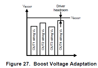

我对 LP8860-Q1有一些疑问:
  • 我看到了有关 Rsense 选择的一些讨论、只是想澄清一下:对于 Rsense = 25m Ω、 BOOST_Imax_SEL=000、平均最大电流限制为2A;对于 Rsense = 10m Ω、 BOOST_Imax_SEL=000、平均最大电流限制是否为5A?
  • 您能否解释一下我们为什么需要感测低侧开关电流? 电流保护? 但是、从 DS P43中、通过检测 Vboost 来实现过流保护。
  • 对于图21、由于我们未检测到 LED 电流、如何使输出电流保持恒定?
  • 由于4个 LED 灯串的输出电压相同、 因此即使电流流经相同、LED 灯串的压降电压也可能不会有所不同。 如何弥合这一差距?
谢谢。

    尊敬的 Dongbao:
    1、 计算正确、但 RSENSE 电阻值也会影响内部升压补偿参数、因此使用的 RSENSE 电阻器有限制。 我们建议 根据设计建议使用25m Ω 电阻器。
    2. 通过 RSENSE 电阻器检测实际 OCP 条件、 但当 Vboost 保持低于设定值5V 且持续时间超过110ms 时、会设置故障标志。  当检测到 OCP 时、如果情况持续存在、开关将停止、因此 Vboost 将下降、一旦降至目标值以下5V、器件将等待110ms、然后将故障标志设置为高电平。 这将避免对 OCP 条件进行错误检测。
     3、升压转换器只设置输出电压、而 LED 输出电流由 LED 驱动器块设置。 内部 DAC 将设置电阻器上的基准电压、从而为 LED 灯串设置恒定电流。
    请 参阅第7.3.9.1节。 以了解详细说明。 升压自适应电压将调节 Vout 电压至 Vf 最高的灯串、因此、LED 输出引脚(OUT1-4)上的电压(也称为余量电压)将在两个灯串之间稍有不同、从而补偿 LED 变化引起的这种差异。
