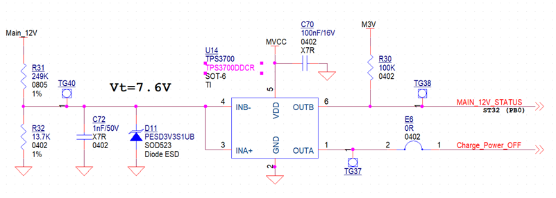

客户使用 TPS3700DDCR 来监控汽车的主电池。
如何在输入电压上添加迟滞?
 3V 的迟滞
或者、我们还有其他具有迟滞功能的比较器吗?
    Eli、
    可以使用电阻分压器来配置 INA+和 INB-的阈值、如下所示:
    该器件可实现欠压和过压监控、数据表的第8.2.2.1节显示了电阻值计算。
    如果只需要欠压监控、请使用 TPS3806、这是一款具有可调节迟滞的双路电压检测器:
    http://www.ti.com/lit/ds/symlink/tps3806.pdf
    此外、在单独的 e2e 表单上询问了类似的问题/应用、这可能有助于向 TPS3700系列器件添加迟滞。 尽管我们尚未测试此 e2e 文章中使用的电路、但该理论可能可行。 https://e2e.ti.com/support/power_management/supervisor_reset_ic/f/886/p/535659/1955495
    请告诉我这是否有用、或者您是否需要其他支持。 谢谢!
