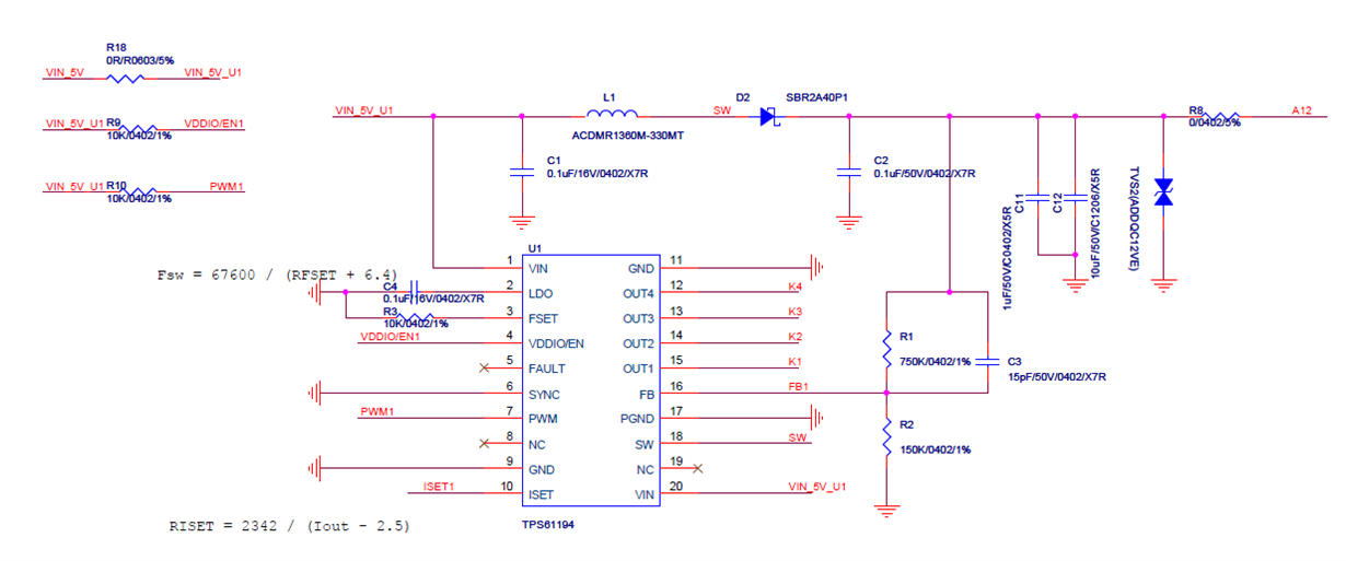

器件型号:TPS61194
你(们)好
您可以帮助查看 TPS61194原理图吗?
谢谢。
    下面是一些有关原理图的注释:
    -添加更多输入电容器、至少2个10uF 陶瓷电容器。
    -添加更多输出电容器。 建议使用2 x 10uF 陶瓷和1 x 33uF 电解电容器。 请参阅表2。 以根据频率给出建议。
    支持的开关频率为250kHz - 2.2MHz。 请相应地选择 RFSET。 当前频率设置为4MHz、RFSET 10k 不在范围内。
    -Vout 最大值设置为36.2V。 确保预期负载低于此值、并具有~15 - 20%的裕度。 此外、请记住、此器件的电流限制为~2A。 在高转换比 Vout/Vin 下、应用可能接近电流限制。
    -如果可能、为 VDDIO/EN 引脚使用不同的电源。 最大额定值为5.25V、因此输入电压线路中的任何瞬态都可能损坏引脚。 1.8V、3.3V 是 VDDIO/EN 的首选。
    -确保将 LDO、VIN 电容器 C1和 C4放置在靠近相应引脚的位置
    -无法在线找到 TVS2 ADDQC12保护二极管、请确保额定电压高于37V (最大输出电压)
    电感值取决于开关频率、请参阅表2。 以供选择
    我建议查看数据表中显示的典型应用示例、作为设计和 EVM 的参考。
