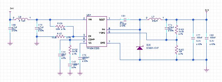

我在新设计中使用了两个使用 TPS54233的转换器。 一个是5V 输出、另一个是3.3V 输出。 初始设计由 WebBench SW 完成。 5V 电压启动可靠、运行无问题。 3.3V 设计启动不可靠。 当它启动时、3.3输出良好。 它在下电上电之前运行正常。 转换器的输入电压为24VDC。 最初设计的最大输出电流为1.5A。 这实际上是我实际最大持续电流300mA 的5倍。 不过、我可能会碰到转换器的最小占空比、因此我的 WebBench 设计最大为700mA 我进行了相关更改(将电感器从22uH 增加到47uH、将软启动电容从6.8nF 增加到8.2nF、并更改了补偿电路)。 仍然间歇性启动。 它在断电后启动的时间似乎比关闭电源再重新打开的时间好。 如果在我将电源关闭一段时间之前不开始它的运行、那么它会发生一次。
我认为重启行为可能是 由于循环时的输入功率、因此我尝试通过更改为20nF 软启动电容来延长 SS 时间。 仍然无法可靠地启动。 当它不启动时、输出电压为0.1至0.2V。
我还更改了 TPA54233 IC、更改了环流二极管、尝试将输出电容从200uF 降低到100uF、然后再降低到47uF (WebBench 值)、以防问题发生在启动时电容器处于浪涌电流。 仍然有问题。
我的补偿电路应与9.52k 欧姆串联12nF、全部与270pF 并联。 我手头没有这些确切值、因此我使用10.4nF、10K 和200pF。 请注意、对于我的初始1.5A 电路、我购买了 WebBench 提供的确切值。
    您好、Russell、
    您能否提供详细的电路原理图以进行更清晰的讨论?
    B R
    Andy
    我们已经尝试使用和不使用 C74。 这是原始设计。 正如在文章中所述、我已经尝试过针对更低最大电流进行优化的设计。
    R162和 R163不是我们测试过的值。 R163 = 10.2K、R162 = 3.28K。
    您好、Russell、
    如果输出电流得到良好补偿、则对环路响应的影响更小。
    请尝试以下更改:
     C44 330pF
    2. L7使用22 μ H
    3. 拆下 C74
    4. L9输入电感短路。
    5. COUT 仅使用一个1206或1210尺寸的100uF 6.3V 电容器。
    如果您仍然有问题、请将 PCB 布局发送给我进行查看、我的电子邮件地址为 :andy.chen@ti.com
