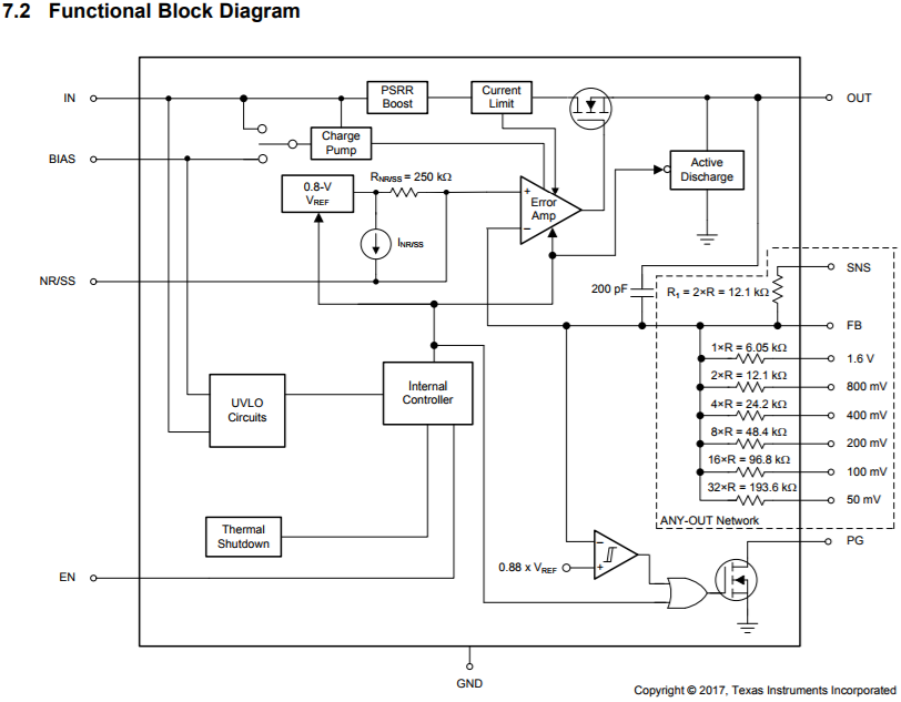

  通过使用模拟开关将 ANE-OUT 引脚接地、是否可以通过 MCU 控制 TPS7A84/TPS7A84A 的 Vout? 还是直接连接开漏数字输出?
此类控制信号有哪些要求?

    是的、TPS7A84系列的任意输出功能允许使用 MCU 设置输出。 唯一的要求是在将 ANA-OUT 引脚拉低时、应将其拉至尽可能接近0V 的电压(如果不将其拉至0V、则会影响输出精度)、 当它们被拉至高电平时、它们不应被上拉至高于导通电压、如果将它们上拉至电压而不是在启动时由于 Vout=0V 而简单地将它们悬空、这可能会很棘手。 另请注意、当器件启用时、器件无法下拉输出、因此如果您将输出更改为较低的电压、则输出将仅因输出上的负载而降低、 如果此负载非常低、则可能需要很长时间、具体取决于初始输出电压与新设置的输出电压之间的差异。

    我考虑将 SPST 模拟开关(或 MOSFET)连接到每个 ANE-OUT 信号的 GND。 您能告诉我们、最大 Ron 值将使输出电压编程精度达到1.5%- 2%吗?

    我认为、无论使用哪种开关、使用接地开关都应该对精度产生最小的影响。 ANY-OUT 配置中使用的最小电阻值为6.05kOhm、因此要获得1.5%的误差、需要使用导通电阻=90.75欧姆的开关。
