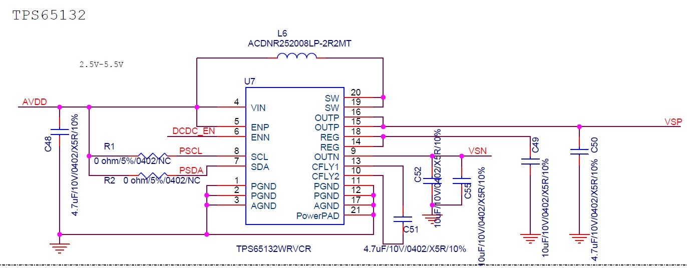

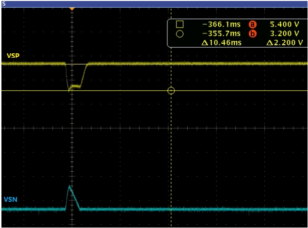

使用 TPS65132WRVCR、现在客户遇到一个问题、即当 TFT 为白色时、VSN 和 VSP 下降、如下面的波形所示。 当 TFT 是其他颜色时、VSN 和 VSP 是良好的。
我们认为、白色的 VSN 和 VSP 电流大于其他颜色的电流。
因此、需要考虑电流限制故障。
我在下面做了一些操作。

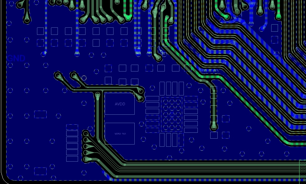

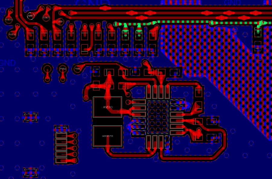

  1. 检查原理图和 PCB 布局、如下所示、我认为它们很好。
  2. 增大输入电压、当输入电压高达4V 时、此问题消失。
  3. 我们向 VSP 和 VSN 添加了外部5.4V 和-5.4V 电源、此问题已消失。
从上面的测试结果可以看出、我们认为这是电流限制问题。
我想与您联系。

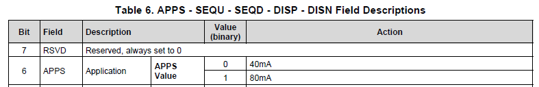

  1. 在该项目中、不使用 I2C、因此 TPS65132W 的电流限制为40mA 或80mA?
  2. 该电流限制用于升压还是 LDO?
  3. 在测试2中、我认为这是升压电流限制、我是否可以增大电感值以提高电流能力?

    感谢您的申请。 内部 FET 的电流限制与电感器尺寸无关。 您是否可以采用另一个示波器图来显示输出电流? W 版本的默认设置为80mA。
