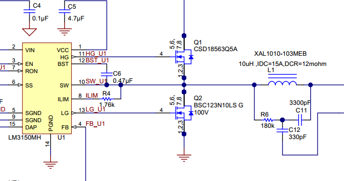

器件型号:LM3150
大家好,我有一个问题,如图是官方设计,LM3150芯片内部已经是ERM模式了,为什么在外部还加了“三角波发生器”呢?是为了增强仿纹波吗?谢谢!
