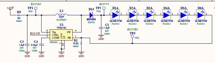

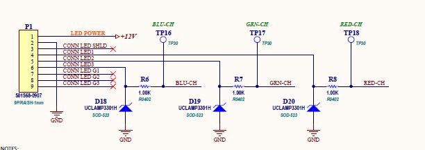

我们使用 PWM 信号来调暗 TPS61161。 有时、TPS61161会"挂起"或"锁定"、这意味着我们可以观察 PWM 信号在输入端发生变化、但 LED 保持恒定亮度。 我们只需移除 PWM 信号并重新应用它、所有信号都将再次开始工作。 请提供建议。

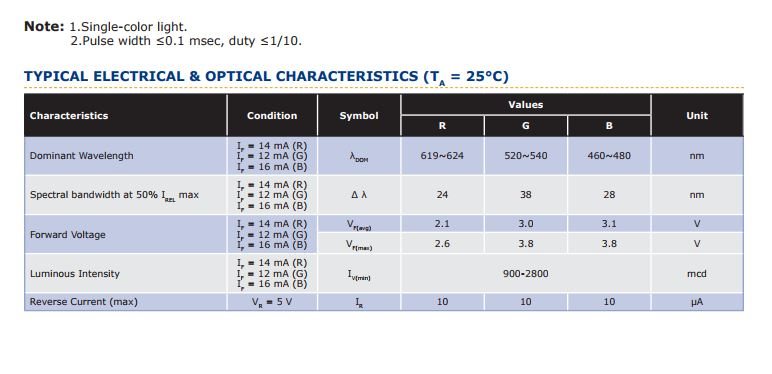

    感谢您的提问。 我想确保这个应用的一些参数:(1) LED 的最小正向电压;(2) LED 的最小和最大电流;(3) PWM 频率和最小占空比。
    肖恩
    (1) LED 的最小正向电压: 请参阅下面的
    (2) LED 的最小和最大电流: 请参阅以下内容-最大值为20mA
    (3) PWM 频率和最小占空比- 20Khz 和0是最小占空比
    Daniel、您好!
    当发生"挂起"时、输出电流是否为最大电流、是否仅在启动期间发生? 我想知道如何应用您的 PWM 信号以及 PWM 和 VDD 序列。 如您所知、TPS61161有两种控制模式:PWM 和 EasyScale。 启动时、器件将检测是否选择了 EasyScale。 请检查您的 PWM 信号和数据表以避免这种情况。
