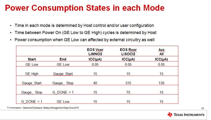

GE 引脚为低电平时的电源电流是多少?
我们想知道该值以进行功耗计算。

    感谢您的回答。
    这是什么材料? 是否可以分享此内容?
