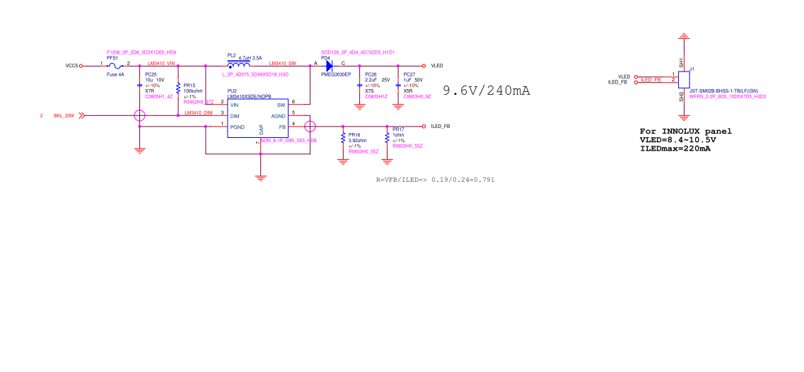

器件型号:LM3410

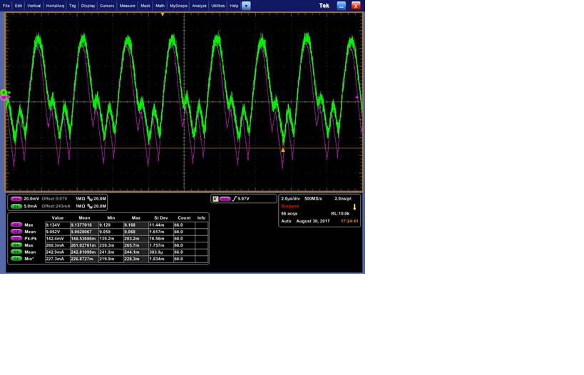

      当 VIN=5.0V~5.5V 时、输出电流发生振铃 现象。 在5V 以下、没有振铃 现象。 对此问题有任何意见? 谢谢、
BR
Patrick
    尊敬的 Patrick:
    这是在 EVM 上发生的、还是这是您自己的电路板? 它可能与布局相关。 但是、它看起来更像稳定性、而不是任何其他东西、尤其是在低电压下工作正常的情况下。 您可以尝试更大的输出电容(可能为10uF 至22uF)和/或在 FB 到接地之间放置一个小电容(可能为10nF 至100nF)。 我会首先尝试使用输出电容器、因为这样会使输出极点的频率更低。 向 FB 添加电容器会增加另一个极点、因此最终可能会导致问题。 但是、如果更多的输出电容不起作用、则可以选择这种方法。
    如果两者都不起作用、请告诉我、我们可以获得更多波形、并在需要时检查 BOM 和布局。 谢谢。
