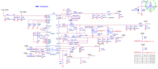

    您好 Jeff
    如下图所示,它们在 TS 引脚上配置2个串联电阻以保持 bq25790。   客户将通过 I2C 配置不同温度范围内的终止电流、并且不遵循 JEITA 标准、因为 TS 引脚电压持续为 VREG 的50%、JEITA 不会影响终止电流。
    我们发现了这种现象( 即使 在 V (BAT)>BATREG-VRCH 和 I_BAT<端接电流情况下、充电器也不会终止、直到16mA、而120mA 设置。) 与温度无关、 与 I_CHG 相关。
    在 T2-T3、客户设置 I_CHG=2A、终止电流等于120mA、当充电电流低于120mA 时、它将正常终止。
    在  T1-T2范围内、客户将通过 I2C 配置 I_CHG=400mA。   即使在 V (BAT)>BATREG-VRCH 情况下、充电器也不会终止、直到16mA、而120mA 的设置是如此。
    在 T3-T5中,I_CHG=1000mA,充电器也没有终止,终止精度将降低。
    您看到过这种情况吗?

    您好、Harry、
    您能否在发生这种情况时提供 VBUS 和 VBAT?  SYS 上是否有负载?  PFM 是否已启用?  此外、我仍然对您的 JETIA 评论感到困惑。  充电器 TS 引脚也可通过外部电阻器设置为正常充电。  那么、T2-T3和 T1-T2的引用是什么?
    Jeff
    您好 Jeff
    感谢您的回复。
    VBus=9V 、 BATREG 设置为8.75V。
    2.是的、有一个负载、平均负载电流等于60mA。
    3.是的,启用 PFM,如果禁用 PFM,容差会更好。
    客户使用集成在电池组中的监测计来感测温度、并通过一根导线将数据发送到 MCU 以在不同的温度范围内调整 I_CHG。
    您好、Harry、
    在相同的电压下、PFM 启用且 ICHG=440mA、 我的 EVM 的端接电流为 ICHG=109mA。  禁用 PFM 后、我的充电器终止于低于120mA 的极低电流、但如果我将 SYS 负载电流增加至大于200mA、则充电器终止于接近120mA 的电流。 您能否仔细检查 PFM 设置?
    查看 PFM 禁用的波形、我看到由于 SW1和 SW2之间的交错而导致 IBAT 上出现开关噪声。  在这种 VBUS~= VBAT 且 SYS 负载较轻的"转角"情况下 、交错会使 IBAT 电流 噪声过大、充电器无法正确测量。  我已发送到设计、以获得更准确的说明。  我发现 ADC IBAT 可以很好地滤除噪声。
    因此、我建议启用 PFM 和/或使用 ADC 来监控 IBAT 电流、并在其低于120mA 时终止(假设充电器处于收尾充电状态和/或 ADC VBAT>=8.75V)。
    Jeff
    您好 Jeff
    很抱歉给人误导,你说得对,我们也有同样的现象,即 PFM 使能时情况会更好。  现在、客户的配置是启用 PFM。  打开 ADC 进行监控会增加系统的功耗。 他们 需要 评估此解决方案。
    即使使用 使能 PFM、其产品中的设置值的容差也超过20%。  我们可以找到 一个信息、SYS 中连接的负载是 TPS65262、这是一个多通道电源转换器。 我们发现、在第一版布局中、客户将 TPS65262和 BQ25790放置在不同的层中、效果很好。 在此版本布局中、它们将 tps65262和 BQ25790放置在同一层。 如果我们切断 L2003、断开 tps65262和25790之间的连接、情况将会更好。
    1.您是否曾看到开关电源的干扰会影响端接电流容差的现象
    2.您提到 ,当 ICHG>1A 时,端接容差会更宽(更差)。 为什么 ICHG 的值会影响端接容差?
    您好、Harry、
    关于1、否、除非 SYS 上的电源导致充电器快速进入和退出补充模式。
    关于2、我们的所有充电器都会关闭低于特定充电电流设置的一部分 FET、以使 FET 具有更大的电阻性。  这样可以更准确地测量更低的电流。  您实际上可以看到数据表效率曲线上的跳转会发生变化。
    Jeff
